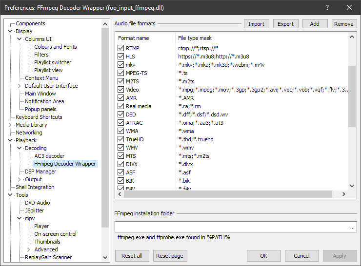

mpv Video у вас уже установлен,ещё потребуется FFmpeg Decoder Wrapper 0.5.5 в котором прописать форматы которые вы планируете смотреть и естественно нужен ffmpeg установленный у вас в системе или портативный (взять можно в любой сборке)

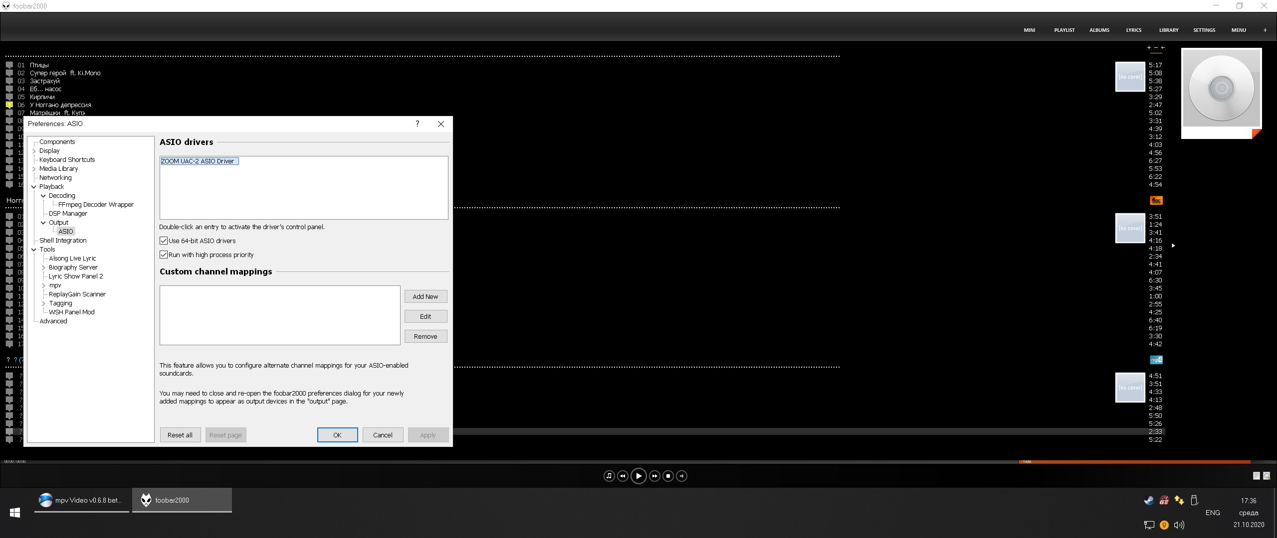

Почему с выводом через ASIO звуки голосов при просмотре файлов в формате *.mkv воспроизводятся глухо и тихо?

figasebeee, в фубаре в активные DSP добавьте Downmix channels to stereo. Zoom UAC 2, он же стерео? А дорожки в фильмах, обычно, 5.1.

Поддержка стандартов Поддержка ASIO - нет и что ты с ним тогда носишся ? Юзаешь суррогат асио 4 алл ? Чем wasapi не устраивает ?

Asio там есть смотри! Если бы не было естественно бы юзал асио 4 алл! wasapi не лучше не хуже наверное так же. Просто Asio для меня предпочтительнее. Да человек подсказал Downmix channels to stereo - сделал получилось. Спасибо всем!

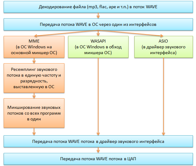

WASAPI
Плеер отвечает за декодирование файла и передачу в систему через один из интерфейсов, MME или ASIO. MME – это звуковая подсистема Windows, которая используется по умолчанию во всех плеерах и программах (аудио плеерах, видео плеерах, браузерах, Skype, играх и прочих программах). В MME интерфейсе есть отдельный режим WASAPI Exclusive, который позволяет обойти ресемплер и микшер Windows.
При воспроизведении из под WASAPI звук на выходе возможен только от одного проигрывателя (программы), все остальные звуковые потоки будут в режиме «mute». Некоторые программы могут выдать ошибку, что «звуковое устройство недоступно». В профессиональных картах возможно одновременное воспроизведение звукового потока из WASAPI и ASIO, т.к. звуковые потоки обходят микшер Windows, но после попадают в драйвер звукового устройства и далее смешиваются микшером звуковой карты. Там, где ASIO сделано через WASAPI, могту быть различные проблемы со стабильностью работы.
Для того, что бы на выходе получить звук одновременно от нескольких программ, его надо привести в единую сетку разрядности и частоты дискретизации, а потом все потоки просуммировать. В прошлом поколении ОС XP для MME существовал автомат опорной частоты и при воспроизведении звука лишь из одной программы отключался ресемплинг, системный микшер не вносил никаких существенных изменений в звуковой поток. В Windows 7 все работает принудительно, независимо от количества программ, воспроизводящих звук. Автомат опорной частоты возможен только для WASAPI и ASIO при соответствующей поддержке драйвера звукового устройства.
ASIO
ASIO – это профессиональная звуковая подсистема для программ с обработкой звука от Steinberg. Основным преимуществом ASIO является возможность получить ультранизкие задержки звукового сигнала, которые позволяют обрабатывать звук в режиме реального времени при игре вживую на midi инструментах.
Через ASIO звуковой поток направляется в обход микшера Windows.
ASIO поддерживают не все звуковые карты, в то время как WASAPI все.
По этой причине не стоит гнаться за ASIO поддержкой, как за "манной небесной". Тем не менее, после того, как звуковой поток попадает в драйвер звукового интерфейса, за дельнейшую транспортировку звукового потока отвечает именно драйвер и тут возможны любые сюрпризы. Проблемы могут быть как с WASAPI, так и ASIO независимо друг от друга и наличие двух интерфейсов повышает шансы на качественное воспроизведение звука.
Что может лишнего делать драйвер звукового интерфейса? Тоже самое, что и микшер Windows – ресемплинг и микширование каналов. Лучше не поленится и изучить внимательно настройки звуковой карты для оптимального вывода звука.

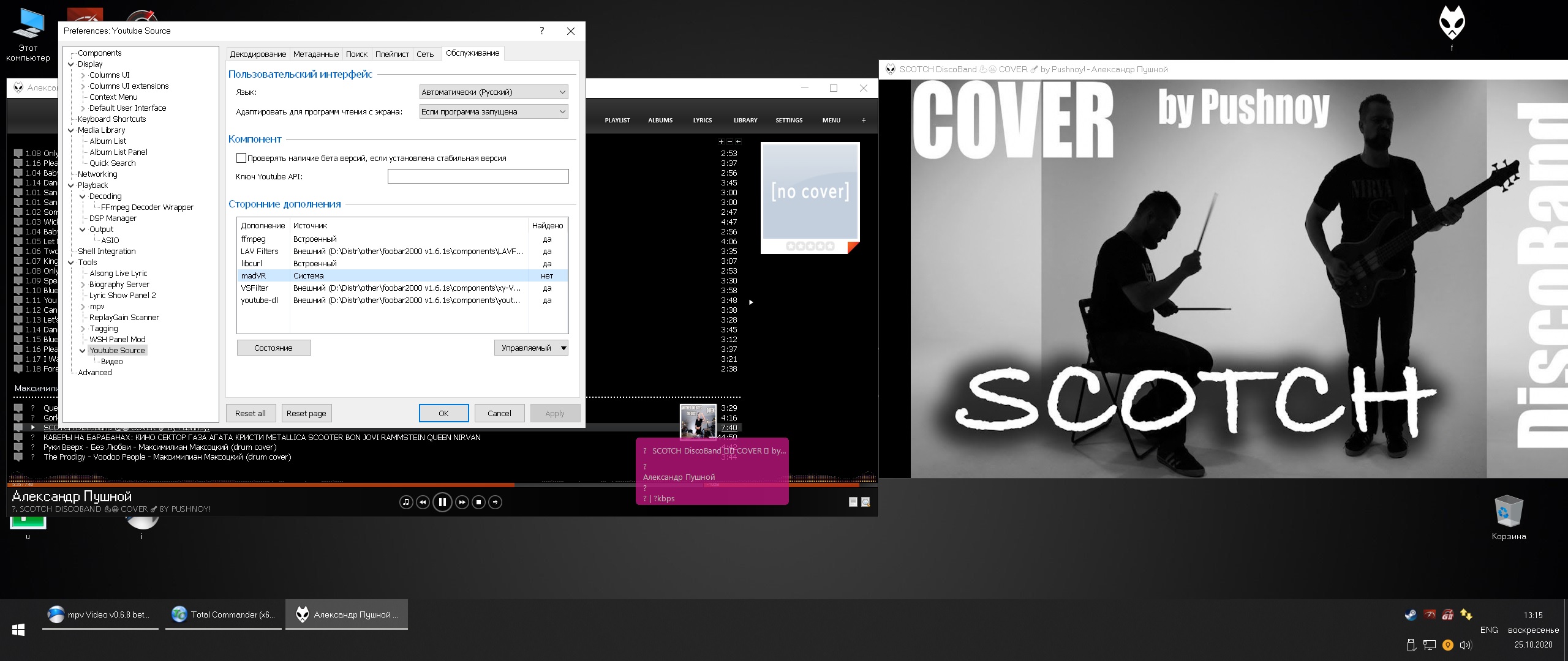

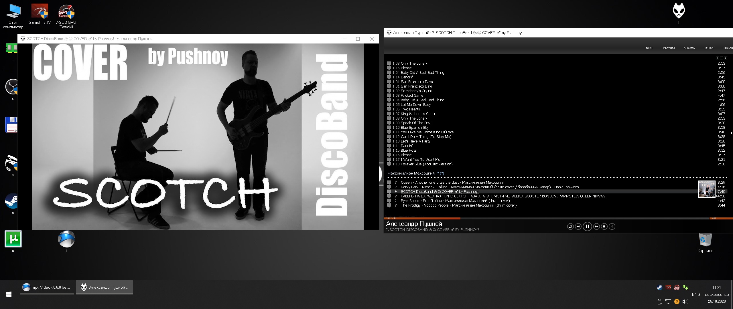

так и не смог разобраться может там надо куда то папку с плеером положить. сделал скрин думаю по нему будет понятнее объяснить. Допустим добавляю URL ссылку . запускаю и в окне MPV видна лишь только картинка или один кадр. что я делаю не так?
figasebeee
С нами: 4 года 7 месяцев
Сообщение #37 SergPuh.68 » 25.10.2020, 13:43
figasebeee, в папке mpv должен лежать файл youtube-dl.exe
Должен у вас присутствовать ffmpeg или установленный в системе или портабельный или использовать из компонента YouTube Sourse (нужно установить LAV Filters)
