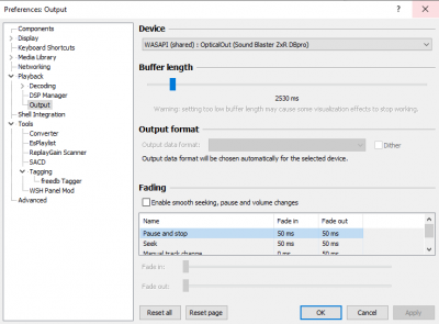

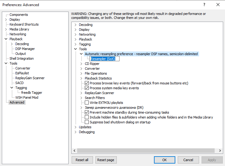

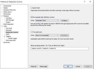

Сообщение #85 iPhoneSasuke » 04.01.2021, 03:01
Я считаю, уже давно пора гуру составить и закрепить статью по WASAPI. В плане вывода ключевая функция, а настроек и вопросов очень много.
Нужно расписать в т.ч. не особо очевидные вещи и разложить их в порядке приоритетности для самого плеера — например, как соотносятся ресемплеты в DSP's и Tools, когда (и какой) ресемплер не задействуется (при совпадении дискретизации входа и настроенного выхода), насколько важны настройки в винде (какую битность и частоту лучше выбрать). Один раз разложить всё по полочкам, чтобы больше никогда не возвращаться. Если ничего не попутал, то согласно рекомендациям местных знатоков всё настроено правильно, с поправкой на мой ЦАП на PCM63.
iPhoneSasuke M

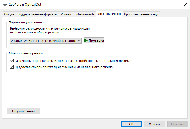

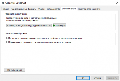

iPhoneSasuke:мой ЦАП на PCM63.
Удивляет, что цап за такую стоимость требует ресэмплера, у него что... нет автомата частоты ? Не хватает скрина с окном, где мы в Звук выставляем галочки на монопольный режим, при котором смысла выставлять что-то по форматам-частоте уже нет. Отказываясь от монопольного режима зачем тогда вести речи о качестве ? В смысле идём на компромисс, пусть будет лишняя обработка программная ресэмлером, зато слушая музыку у нас будет ещё и система "тренькать" при приходе письма или вызове в скайпе ?

Сообщение #87 iPhoneSasuke » 04.01.2021, 16:45
vladj:Удивляет, что цап за такую стоимость требует ресемплера, у него что... нет автомата частоты ?
Автомат есть, 32, 44.1, 48KHz. Но у меня WASAPI shared, поэтому он не щелкает реле при переходе с 44.1 на 48, и не отрыгивает всё, что больше. Т.е. у меня принудительно ресемплится всё отличное от 44.1, т.к. ресемплеру не объяснить, что меня устраивает и 44.1, и 48 (кстати, это идея, хотя наверное уже не к плееру, а плагинам больше относится). Вот на executive всё четко, но компом как многофункциональным устройством пользоваться жутко неудобно.
Кстати, вот я выложил скрины, где всё сделал правильно, и я понимаю, что и для чего сделано, но почему-то как раз когда полез скринить свои настройки всё было неправильно: и частоты, и битность, и даже windows'овские улучшайзеры с пространственным эффектом и прочей чепухой были включены. Исправил всё это и звук стал более прозрачным, а то в знакомых местах была каша — грешил на деградацию слуха, заезженность треков, привычку к подаче аппаратуры, ан нет, всё встало на свои места.
vladj:идём на компромисс
В моем случае, только с 48.00. Т.к., как мне здесь поясняли, если частота файла и заданная в ресемплере совпадают, то ресемплер не вмешивается (по крайней мере, SoX). А всё, что выше 48.0 моим цапом по-честному бы не запускалось без софтового ресемплера. А как описывают графики, ресемплеры вносят искажения далеко-далеко за рамками теоретически возможного слуха человека и даже многих аппаратур, так что по барабану. Т.е. 95% без компромисса, 48 редкое, а без ресемплера всё, что выше, просто не работало бы.

vladj:Звук выставляем галочки на монопольный режим
Выложил же. Там еще частота и битность выставляются в одном окне.

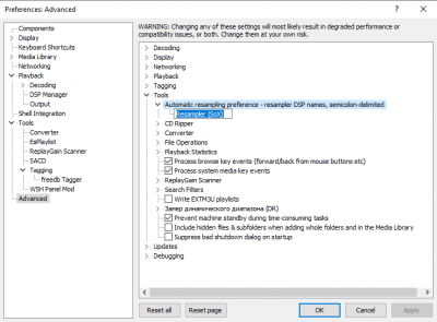

Сообщение #97 Azaza » 07.01.2021, 01:06
bodya2539:Собственно, вопрос: почему может не работать ресемплер и есть ли разница в настройках DSP и Advanced-Tool?
То, что указывается в Advanced-Tools-Automatic resampler preference - это для вывода по умолчанию. При выводе через WASAPI exclusive эта настройка не имеет значения.
Это уже обсуждалось в теме про фубар 1.6.0. на 3-ей странице - https://foobar2000.ru/forum/viewtopic.php?t=6758&start=40
Так же для понимания разницы между разными методами вывода рекомендуется прочесть это сообщение - https://foobar2000.ru/forum/viewtopic.php?p=77943#p77943
Добавлено спустя 6 минут 19 секунд:

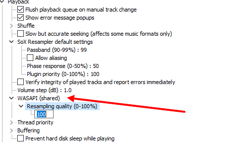

Сообщение #99 iPhoneSasuke » 11.04.2021, 00:58
Я немного в шоке с увиденного. Когда у WASAPI Shared появилась опция «качество ресемплинга» и что она вообще означает, чем отличается 50% от 100%? И в случае если ресемплер, например, SoX, это вообще хоть как-то на что-то влияет?

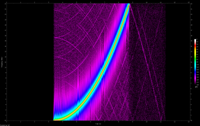

Сообщение #100 Azaza » 11.04.2021, 01:25
iPhoneSasuke:Когда у WASAPI Shared появилась опция «качество ресемплинга»
Появилась в версии компонента 0.6.16 от 2020-12-27.
iPhoneSasuke:и что она вообще означает
Название опции говорит само за себя.
iPhoneSasuke:И в случае если ресемплер, например, SoX, это вообще хоть как-то на что-то влияет?
Влияет. На качество ресемплинга и загрузку процессора.

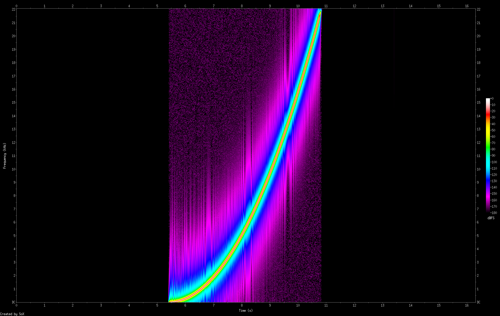

Качество:
SoX и опция на 100%:
SoX и опция на 0%:
В случае с SoX'ом слышимой разницы между 100% и 0% не будет точно.
Ну а разницу в загрузке процессора, имея не супердревний комп, заметить невозможно.
А вообще, опция эта нужна, как собаке пятая нога, да.
