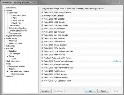

Yaseer, а скриншот декодеров можно?У меня играет и в браузере и в любой сборке,странно :think: Ваш проигрыватель должен играть AAC/SBR.
Сообщение #11 Yaseer » 14.02.2021, 14:48
вот

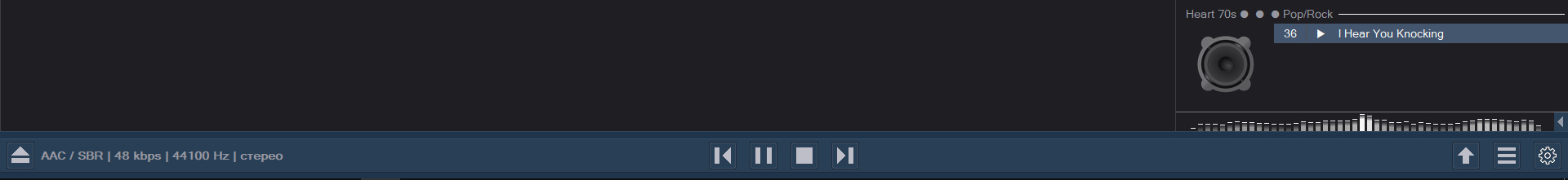

Сижу слушаю радио Heart 70s, вашу ссылку добавил через Добавить URL... значит ссылка рабочая,декодеры у вас включены,значит нужно дальше проверять настройки.
