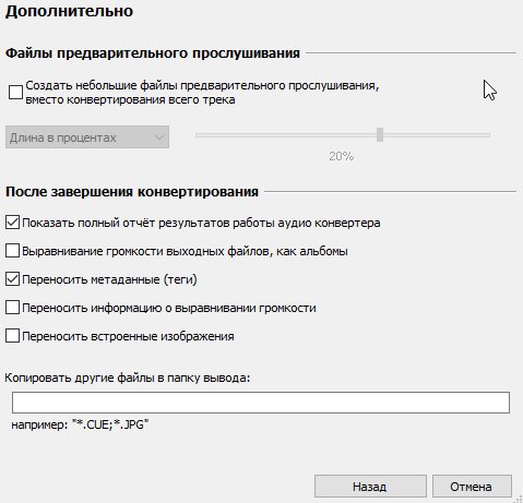

В настройках конвертера файлом средствами foobar-а есть пункт "Дополнительно", где можно указать файлы, которые будут скопированы в папку вывода. Мне нужно, чтобы в папку вывода копировались изображения *jpg,*log и *cue.
Я прописываю: *cue;*jpg;*log, но в папку вывода копируются только изображения и log-файл, а cue почему-то никак копироваться не хочет. Что я делаю не правильно ?

Minks:Я прописываю: *cue;*jpg;*log
Судя по тому как написано, не хватает точки между звездочкой и расширением, должно быть так:
*.cue;*.jpg;*.log

Minks:Если образ альбома в формате "flac" открываю фубаром не с помощью файла ".cue", а непосредственно одним файлом и конвертирую его, то в папку вывода копируются все файлы с указанными расширениями, в то числе и файл ".cue".
Опция для копирования файлов называется "Копировать ДРУГИЕ файлы". Так что логично, что сам конвертируемый файл не копируется.

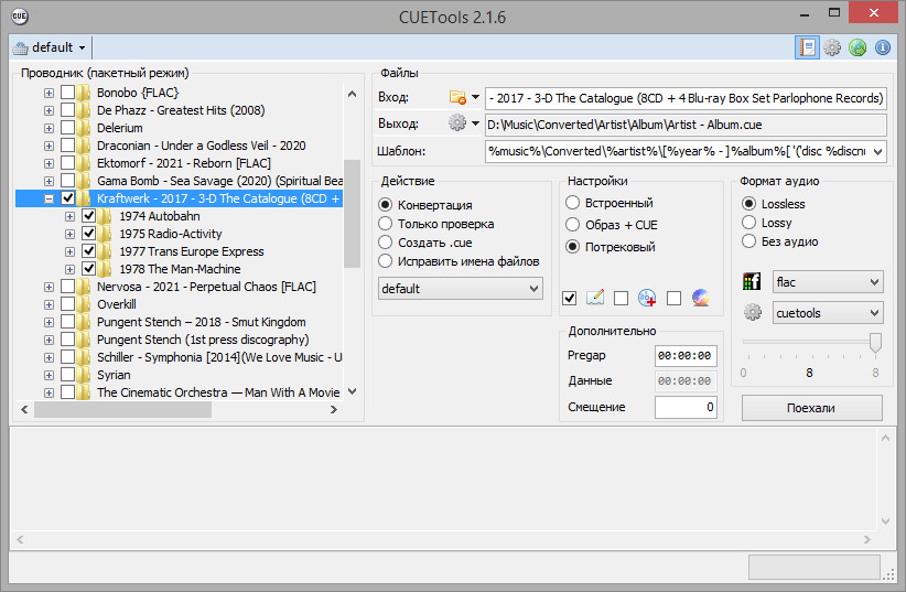

Minks:И ещё вопрос. Можно сделать так, чтобы во время конвертации или сразу после в папке вывода создавался бы файл m3u, а в получаемые аудиофайлы встраивалась графика ?
Если конвертируется lossless 16/44.1, то для таких целей лучше всего подойдет Cuetools. Там есть обе функции в настройках. Возможно в каких-то конвертерах (например xrecode) есть такой же функционал, но я не проверял.

postED:Если конвертируется lossless 16/44.1, то для таких целей лучше всего подойдет Cuetools.
Мне нужна программа с пакетным конвертированием, потому что конвертировать надо много всего, а Cuetools конвертирует только по одному альбому.

Minks:Мне нужна программа с пакетным конвертированием
Cuetools это умеет, нужно в главном окне выбрать "проводник (пакетный режим)" и настроить нужный вам шаблон
Сообщение #9 Minks » 23.02.2021, 00:51
Aliado_71:Cuetools это умеет, нужно в главном окне выбрать "проводник (пакетный режим)" и настроить нужный вам шаблон
Спасибо. Попробую.
