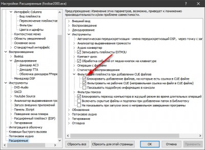

Многие lossless релизы идут в формате image+cue. Не очень удобно, и не разрежешь. В библиотеке я разрешил чтение CUE, но возникла проблема с дублированием, когда плеер видит образ и "порезанный" образ одновременно. CueFilter мне особо не помог.

George Smith:CueFilter мне особо не помог.
Проверь настройки.

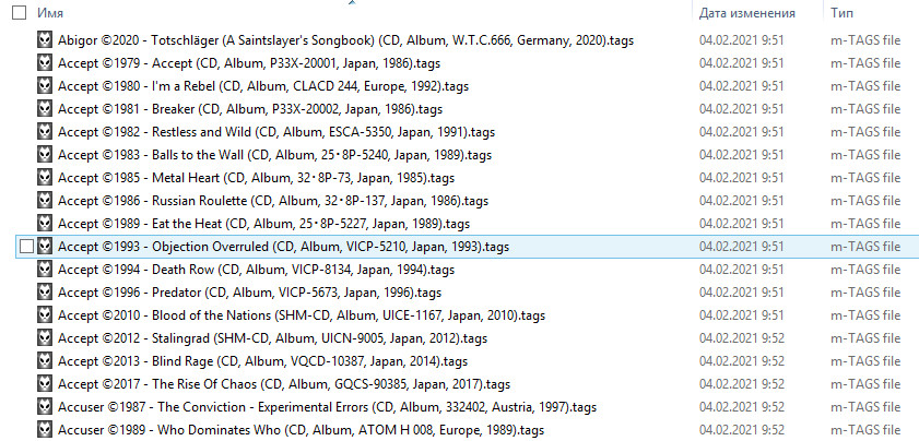

2. Выделяю все треки
3. В контексной менюшке выбираю Tagging - Create M_TAGS file
Все. У меня готов 1 [b]m-tags файлик[/b], в котором хранятся ссылки и теги на эти сто файлов.
Теперь загвоздка: в библиотеку добавляются еще 10 файлов. Так вот, как произвести ту же операцию, но записать ссылки и теги в уже существующий m-tag? Вариант делать все по новой не прокатывает, т.к. в m-tag может быть введена новая инфа. Если же добавить в плейлист m-tag и новые файлы, но создаться новый m-tag, в котором будут ссылки на первый m-tag (100 штук) и ссылки и теги новых 10 треков.

Aliado_71, тогда в m-tag нет никакого смысла!!! Вот смотрите, у меня есть образ. Треклист в нем все по японски. Я японский не знаю, поэтому сделал m-tag файл, в котором просто обозвал все треки по английскому варианту. Так вот, если я удалю этот файл и заново создам, то все мои изменения потеряются.

3. Создаю файл external tags записываю RG и теги с MB и Discogs
4. Перемещаю файлы в каталог Music Files c определенным патерном.
5. Создаю m-tag в отдельном каталоге Library который мониторится фубаром и переименовываю его c определенным патерном
6. Обложки альбомов храню в отдельном каталоге.
Не много хлопотно но медиатека в полном порядке, для удобства все вывел по порядку на кнопочки
