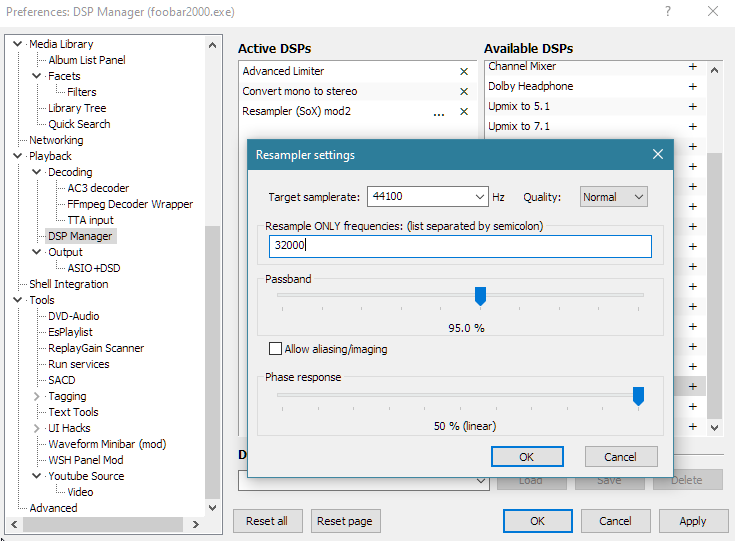

Зайдите в настройки Playback / Output, и убедитесь что там выбран Device: Primary Sound Driver (так должно быть по умолчанию, но вдруг у вас изменены стандартные настройки).
Или в DSP Manager добавьте Resampler на 48000.

Сообщение #7 Воронин » 17.06.2021, 18:13
Спасибо! Ресемплер сработал!
