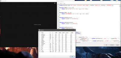

kgena_ua:По Get Covers (Artwork) radio logos. У меня только последняя версия. Для Spider Monkey Panel.
covers 22092021.rar
Подскажите как внедрить скрипт для Spider Monkey Panel :)

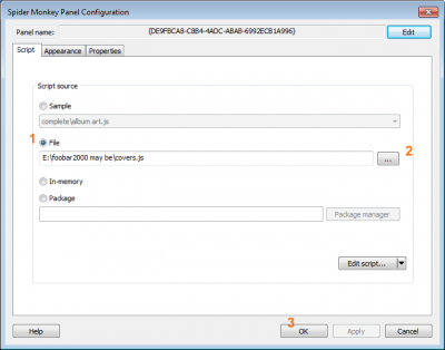

Сообщение #2903 kgena_ua » 28.09.2021, 11:05
Cerberus:как внедрить скрипт для Spider Monkey Panel
Устанавливаете панель.
Один из способов:
- правой клавишей - Configure;
- выбираем "file";
- выбираем сам файл со скриптом;
- нажимаем "Ok".

kgena_ua:Один из способов:
эта панель мне не знакома я попытался. она вроде установилась, но закрывает собой все элементы. подскажите где указать ей размер?
раньше ставил панели через окошко на скрине. а с Spider Monkey еще не разобрался!

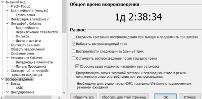

Сообщение #2909 aliss » 01.10.2021, 13:13
Уважаемые форумчане! Есть ли возможность написать скрипт с выводом информации об общем времени воспроизведения?

Сложно сказать не имея теста , вот (ниже пример) попробовал на сборке LUR , тк моя сборка так и осталась на МПС и там так-же это реализовано.
На видео подложка с большим разрешением 3000+ пикселей..Часто суют такое..)
и utils.GetAlbumArtV2() с таким не справляется. Плеер превращается в "черепаху" :spy: при ресайзе окна..
На такие случаи прикрутить отложенный запуск GetAlbumArt и панелей по таймеру полезно на мой взгляд.
Справа плеер с правками в он_сaйз (позакрывал все панели.. )
Попробуй сделать по аналогии. У LUR код хорошо читается..
Если интересен основной код с этим таймером foobar_lur_210920 - заверну.
