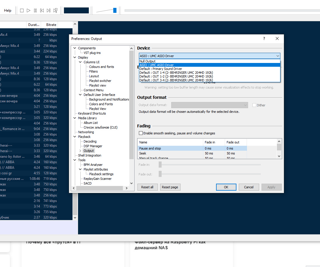

Я бы слушал через Wasapi, но мне нужен Asio (это встроенный драйвер аудиокарты Behringer 204HD)он нужен для звукозаписи с мин.задержкой. И windows выбора мне не предоставляет(см.фото). Да я не очень заморачиваюсь, вопрос случайно возник. Вообще со звуком в моем компе проблемы, приходится приспосабливаться. Программы Finale( для записи нот)Reaper (DAW),тянут одеяло каждая на себя, монопольный или не монопольный режим безразлично. после финале youtube не воспроизводит звук на гуглхроме, а в opera - пожалуйста. Но это вопрос вероятно не этого форума, кстати и foobar тоже не играет, нужно даже не свернуть программу finale а полностью выключить.

А как проверить? У меня даже выбора нет, может через bios? У меня только null output и primary sound driver (см. картинку)

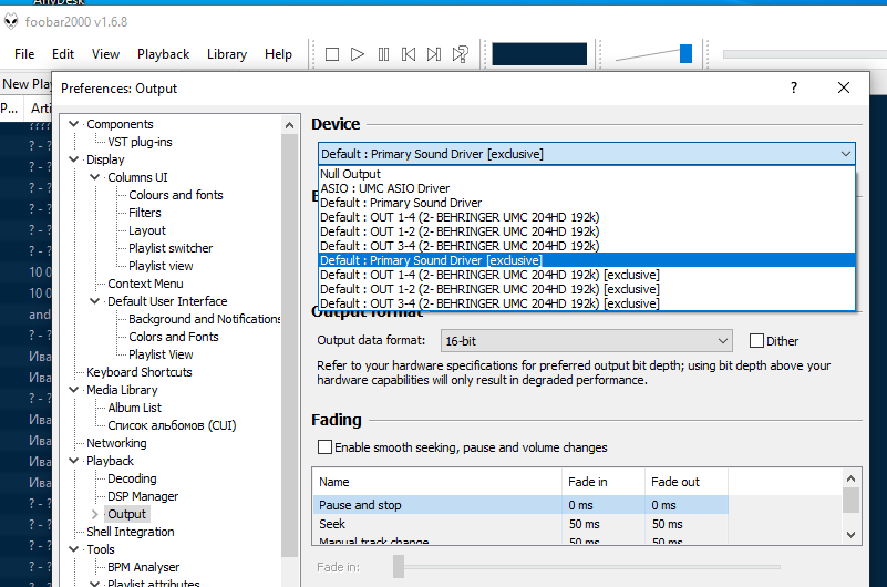

В foobar2000 начиная с v1.6 стандартный вывод (тот что Default) и есть WASAPI, и в самых последних обновлениях также появилась встроенная поддержка WASAPI Exclusive, если нужно.

Обновил до 1.6.8. Появился такой выбор

Воронин:Обновил до 1.6.8. Появился такой выбор
Все верно.
Pimary Sound Driver: просто WASAPI
Pimary Sound Driver [exclusive]: монопольный WASAPI
