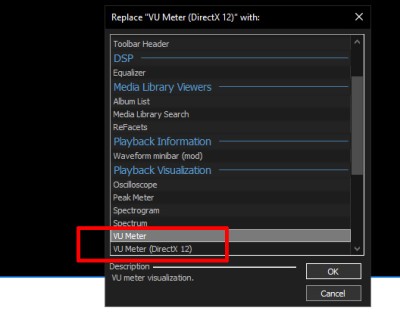

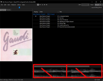

Подскажите силь ву пле, как поставить в-метры вот в эту зону. Видел, вышла версия для х64. Ставил очень давно на х32 версию, забыл совершенно как это делал.
Foobar базовый, в такой конфигурации. Никаких сборок никогда не использую.

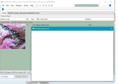

вопрос: Куда кидать bin файлы что бы появились скины в меню плагина. Поясните пожалуйста по данному сабжу :ill:
Добавлено спустя 4 минуты 49 секунд:
Вот так вот сейчас, вместо индикаторов пустое окно

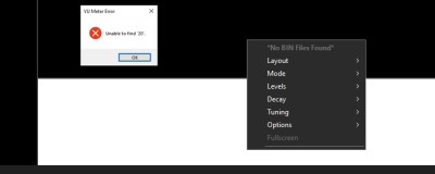

Сообщение #6 mik » 28.10.2024, 14:30
Всё так и делал. Результат -
Надоело.
Есть два. Первый, не даёт выбора. Второй, выдаёт ошибку.

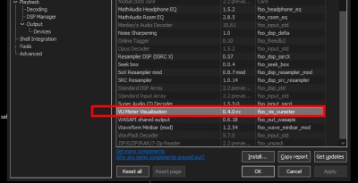

Сообщение #8 mik » 28.10.2024, 14:57
Установлен один, появляются два.
Про это и разговор. Мутно как-то сделано.

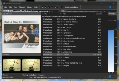

Добавлено спустя 42 минуты 5 секунд:
результат
RHiNO_VTX
С нами: 6 месяцев 26 дней
Сообщение #15 RHiNO_VTX » 29.11.2024, 20:04
Наконец то заработали ВуМетры в foobar2000 v.2.2.4 х64 (portable inst) с Analog VU Meter Visualisation v0.7.2 [27.11.2024]
