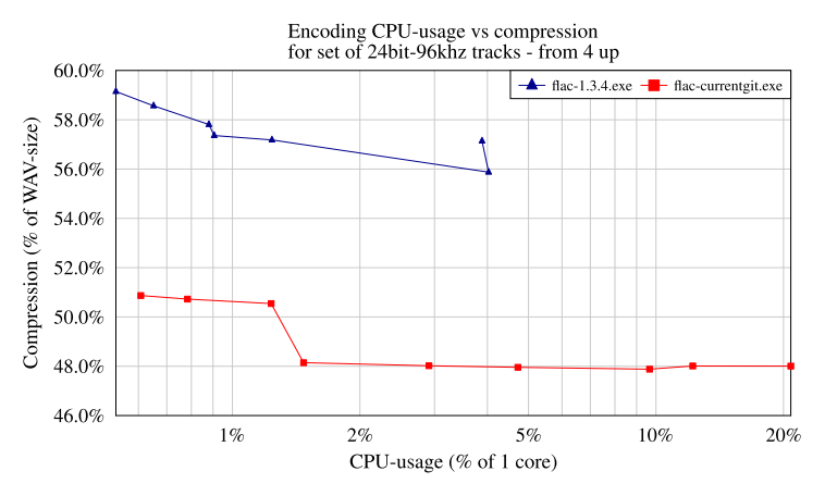

Сообщение #51 VEG » 17.04.2022, 23:26
Azaza:Не исправлен даже баг, приводящий тому, что файл во FLAC может получиться в тысячи раз больше, чем исходный wav.
Уже смержили фикс.
Добавлено спустя 20 минут 21 секунду:
Если ещё смержат вот это изменение, что немного улучшает сжатие, следующий релиз может получиться даже интересным =)

Сообщение #53 VEG » 26.08.2022, 20:36
Тут обсуждаются потенциальные улучшения в степени сжатия.
С нами: 12 лет 11 месяцев
Сообщение #54 VEG » 27.08.2022, 23:51
В каких-то (очень редких) случаях улучшение сжатия даже удивительно.

Сообщение #55 Azaza » 09.09.2022, 22:52

Сообщение #56 VEG » 10.09.2022, 00:43
  • Improved compression. The difference is only small for CD audio, but can be very large (> 10%) for low-passed material like most "high-resolution" downloads that do not contain any material above 20kHz but are sampled at 96kHz or even higher.
  • Presets 0, 1 and 2 got a little faster, 3, through 8 got a little slower.
  • Encoding and decoding of 32 bps audio is now possible (integer, not float).
  • Samplerates above 655'350Hz are now supported, up to 1'048'575Hz.
  • Many bug fixes of problems found by fuzzing.
