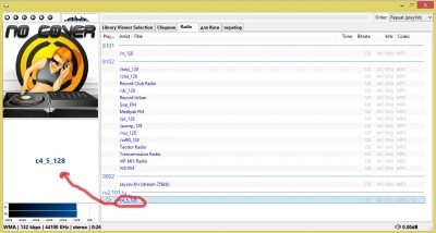

Здравствуйте!
Помогите пожалуйста разобраться: при прослушивании некоторых станций онлайн радио не отображается имя играющего трека, хотя, в том же Аимпе всё отображается на ура! где и что нужно включить или настроить, чтоб фубар тоже показывал название играющей композиции?
пример радио: http://ru2.101.ru/c4_5_128
заранее спасибо

Сообщение #2 spijet » 15.12.2013, 10:02
В Preferences -> Networking нужно поставить галочку напротив "Enable dynamic track titles".

Сообщение #3 Yurnikos » 15.12.2013, 10:49
А не поможет!
spijet:В Preferences -> Networking нужно поставить галочку напротив "Enable dynamic track titles".
радио "вещает" в WMA, а "дружба" с ним закончилась...

Сообщение #4 spijet » 15.12.2013, 11:02
Автор не сказал, работают ли у него динамические заголовки на других станциях, поэтому я дал общий совет. С WMA сейчас проверил, действительно не сработало, однако с MP3/Vorbis/AAC-потоками всё в порядке.

Сообщение #8 antisibir » 15.12.2013, 13:44
галочка там стоит
Yurnikos:радио "вещает" в WMA, а "дружба" с ним закончилась...
ясно. жалко

знаю =) ссылку беру с этого сайта https://www.reciva.com/ там в поиске пишу "101.ru" и он выкидывает рабочие ссылки этого радио. (как вытащить ссылки смотрим здесь первый пост: http://www.aimp.ru/forum/index.php?topic=22023.0 ) только вещания там идёт в wma, и как стало известно поэтому названия треков в фубаре не отображается... увы =(
spijet:С WMA сейчас проверил, действительно не сработало
да, не работает... :sad:
spijet:однако с MP3/Vorbis/AAC-потоками всё в порядке.
аналогично
