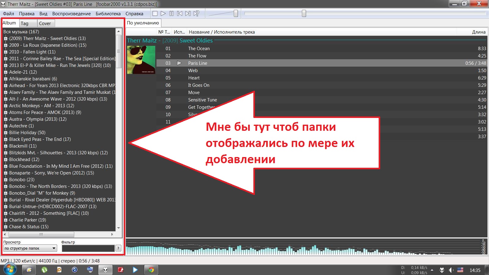

Сообщение #3 dredj » 17.02.2014, 14:51
Вы не поняли

Сообщение #4 Yurnikos » 17.02.2014, 16:26
dredj!
Это ты - не понял:
в окне, на который указывает твоя стрелка отражается вин. эксплорер `проводник!!
чтобы отразилась хоть одна папка, нужно выключить отображение "эксплорера", заменить,
хотя-бы, на "менеджер плейлистов", и уже в окно "менеджера плейлистов" методом
"перетаскивания" из винэксплорера (из проводника!) можно добавлять папки.
Либо, сразу, из меню фу "Файл" добавить папку (директорию=Add folder).

Сообщение #6 dredj » 17.02.2014, 17:30
Вот например у меня фубар сканирует D:\Sounds и в эту папку я перетаскиваю новую папку с музыкой например "Airhead", и это самая папка "Airhead" в фубаре(там где я стрелкой показал) сортируется в алфавитном порядке(там ещё есть варианты/шаблоны по исполнителю/альбому, по жанру, по году и т.д.) а мне нужно что бы это самая папка с новой музыкой (то биш "Airhead") сортировалась в порядке добавлении, вот какой мне добавить шаблон в view, что бы в порядке добавлении было?. И да извиняюсь за свой русский

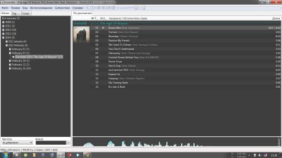

vladj, Кое-что получается. Если в by added to library добавить $year(%last_modified%)|'['$month(%last_modified%)']' $select($month(%last_modified%),January,February,March,April,May,June,July,August,September,October,November,December)|$select($month(%last_modified%),January,February,March,April,May,June,July,August,September,October,November,December) $day_of_month(%last_modified%)|[%artist% ][%date% ]["%album%"][ '('CD%discnumber%')']|[%tracknumber%. ]%title% то папки сортируются в порядке год/месяц/число, вот есть ли возможность убрать спойлеры - год/месяц/число?

М-да уж...никогда не думал, что тут буду править что-то, довольно редко музыку добавляю. Но тут поигрался и вижу, что фенечка
замечательная и даже интересно посмотреть на всё это. Непонятно только откуда годы первые берутся, ведь не на первом компе папка
с музыкой, кочует с одного на другой. В большинстве (посмотрел в проводнике), дата создания 2009, но пара первых альбомов в МР3....в свойствах
2009, а создан в 2007, но в тегах этого не прописано. В общем для меня было занимательным посмотреть и вспомнить что, когда добавлял.
А теперь по сути, годы и месяцы...ну так они вроде не очень и мешают, не занимают много места. И откуда системе знать, что для тебя является
последним. В принципе кто-то пограмотней может прописать строку, где допустим ты увидишь только добавленное за последний месяц.
Но ведь и так можно очень быстро и удобно перейти на последние, добавленные...
Кстати, сейчас с упорством ищу, а чего это у меня затесался один трек из альбома Синдереллы. Альбом разбит потреково, там в свойсвах треков
всё одинаково, CUE до кучи болтался, так я его выкинул, но всё-равно пишет, что один трек добавлен.
И ещё, строчку укоротил,т.к. модификация неинтересна, потому на скрине при такой строке прописано...
