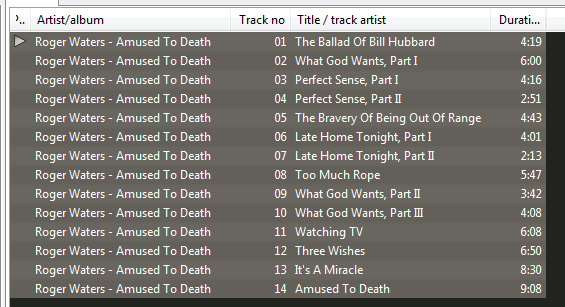

Здравствуйте!
Library настроена на папку с музыкальными образами.
В случае добавления из Album List через Send To Current Playlist альбом отображается, как один трек без указания артиста и альбома.
Если же запустить двойным кликом CUE, то в плейлист попадают все композиции с указанием артиста и альбома.
Как сделать так, чтобы то же самое происходило из Album List?
Через Send To Current Playlist
2015-09-14 13-47-08 Roger Waters - Amused To Death [foobar2000 v1.3.8].png (4.36 КБ) Просмотров: 3828
2015-09-14 13-49-55 Roger Waters - [Amused To Death #01] The Ballad Of Bill Hubbard   [foobar2000 v1.3.8].png
Через Проводник

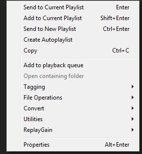

Сообщение #8 Max163 » 14.09.2015, 15:44
Либо я туплю, либо у меня нет таких настроек :insane:

Сообщение #9 vladj » 14.09.2015, 15:55
Да не тупишь...у нас вроде как два альбом листа существуют...обычно они парой и в сборках встречаются,
я речь веду о том, который на плагине foo_uie_albumlist основан. Кстати удивляет, что за полтора года
ты с дефолтного интерфейса не спрыгнул :smile:

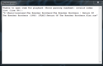

Сообщение #11 Max163 » 15.09.2015, 23:12
Продолжаю воевать с CUE
Проблема возникла с потрековыми образами. Если образ единым файлом, то foobar его нормально воспринимает, если образ потрековый и к нему есть CUE, то при запуске foobar пишет "Unable to open item for playback (Error parsing cuesheet: invalid index list (line 39)):"

Сообщение #12 Yurnikos » 16.09.2015, 04:22
Max163:(Error parsing cuesheet: invalid index list (line 39)):"
Скопируй "инвалидную" строку сюда, посмотрим, что с ней не так
Вообще, таком случае, 2 пути:
1.Открыть такой куй в "блокноте" - проверить строку #39, что с ней не так,
Времена в строке "INDEX ??" куй файла, тоже должны ВОЗРАСТАТЬ,
начиная с 00:00:00 для 1-го трека
2.Открыть куй в сторонней программе, тут Советчиков с советами хватает.
Я тоже, бывает, долго не могу "догадаться", в чём дело . . .
Иногда помогает открытие куй-файла программой "EAC", оная умеет находить
нужную строку.

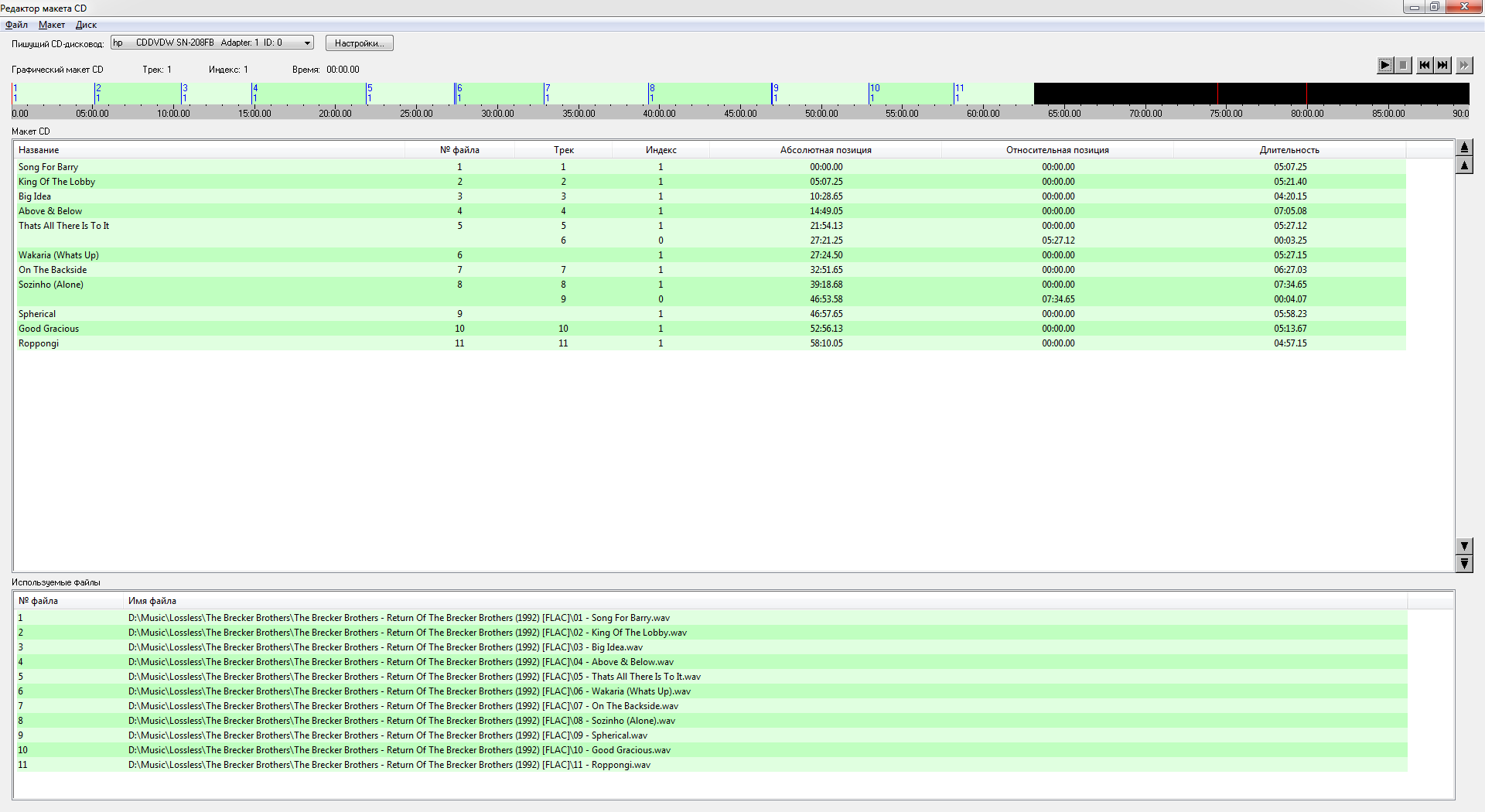

Открыл в EAC.
Он сначала ругнулся на то, что файл не найден.
Удалил из полей FILE папку "The Brecker Brothers - Return Of The Brecker Brothers (1992) [FLAC]\"
Затем EAC ругнулся на то, что не поддерживает FLAC.
Распаковал и EAC показал индексную карту полностью, но foobar по прежнему не хочет в упор видеть :sad:

Max163:Распаковал и EAC показал индексную карту полностью
Это называется "парсить-прочитал", а сохранить уже полностью прочитанный EAC
куй-файл под новым именем не догадался?
а проверить расширения указанных в прочитанном EAC-ом куе файлов?
