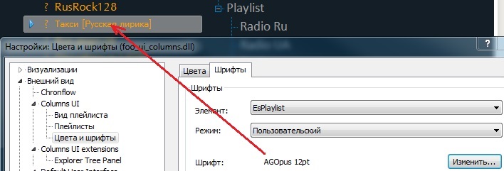

Сообщение #1030 vladj » 22.11.2017, 00:39
font agopus.ttf

Сообщение #1032 vladj » 22.11.2017, 01:35
give the address of this station...
PS. font change in the settings of the playlist...I'm not in NG Playlist, just ES...but it is configured so as

Сообщение #1034 MC Web » 22.11.2017, 14:04
musikomaniak, проверил станции, без компонента foo_http_sjis_patch они так и будут отображаться.
После установки foo_http_sjis_patch все станции, кроме http://ic4.101.ru:8000/a103 (так передает станция), отображаются правильно.
Пример отображения в плейлисте
Попробуйте выбрать в настройках шрифта кириллицу или шрифт имеющий в имени Unicode.

Сообщение #1036 MC Web » 22.11.2017, 15:06
musikomaniak, на сайте Icecast для www.101.ru не корректная передача данных треков и низкий битрейт.
Т.к. www.101.ru - коммерческий продукт, возможно это сделано специально, что бы слушали у них на сайте.
Если интересует именно www.101.ru можно посмотреть здесь.
Настройки шрифта, я имел ввиду эти:
Но это поможет в том случае, если станция передает данные в Unicode. Если нет, то правильность отображения будет зависеть от языкового пакета ОС.

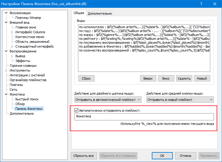

Сообщение #1038 Boromi » 23.11.2017, 14:49
Можно ли сделать так, чтобы при нажатии на исполнителя в фонотеке, в левой части показывались треки, а то сейчас максимум что могу добиться это проигрывания после даблклика, а это не совсем, то что мне нужно.
Boromi
С нами: 8 лет
Сообщение #1039 LUR » 23.11.2017, 17:53
Boromi, так?
Репутация: 408
Сообщение #1040 Boromi » 23.11.2017, 19:22
Спасибо, я уже сам чуть разобрался, а вы мне ещё больше помогли.
