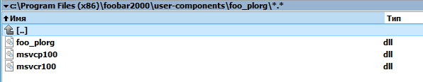

Сообщение #1054 marillion13 » 05.12.2017, 19:22
В старой сборке внёс изменения во внешний вид (сolumns), добавил свои кодеры,сделал свои пресеты на быстрое кодирование...При переустановке системы возникли проблемы(Failed to load DLL: foo_plorg.dll
Reason: This component is missing a required dependency, or was made for different version of foobar2000.)наверно антивирь что то поел :smile: .Скачал LUR Версия: 171125(русская), папку с кодерами перенёс из старой с заменой,а как возобновить пресеты на быстрое кодирование,и настройки внешнего вида? Что опять ручками,по этапу..? Или можно проще?
Зашёл в интерфейс columns-->разметка..чтоб удалить "панель поиска" .. не нашёл. :smile:
Можно старую вылечить...или с новой как нибудь по проще разобраться? :help:

У меня с foo_plorg.dll очень часто возникают проблемы, поэтому в настоящее время я сразу меняю его на дефолтный плейлист свитчер. Это происходит на разных осях с разной битностью. Закономерности отказа я не ищу, наверное не разобрался в преимуществах foo_plorg поэтому меняю с легкой душой на обычную панель плейлистов или на панель плейлистов со скриптом от Terro модифицированного Стасом.
Сообщение #1056 MC Web » 05.12.2017, 19:38
marillion13:При переустановке системы возникли проблемы
Это ключевой фактор. :wink:
В описании к компоненту написано:
- Foobar 1.1 (или выше) и Column UI 0.3.8.x (Optional)
- Возможно потребуется установка Microsoft Visual C++ 2010
Сообщение #1057 LUR » 05.12.2017, 19:47
vladj:У меня с foo_plorg.dll очень часто возникают проблемы
Чаще всего нужен просто
MC Web:Microsoft Visual C++ 2010
поэтому у меня в сборке лежит тупо сразу в папке:
Репутация: 408
Сообщение #1058 marillion13 » 05.12.2017, 20:27
Да..именно из за Microsoft Visual C++ 2010... При установке ошибка пропала. .

Сообщение #1059 MC Web » 05.12.2017, 20:36
marillion13, что опять не понятно?
Если осталась старая сборка, чтобы ее оживить устанавливаете в ОС Microsoft Visual C++ 2010 или копируете в папку foo_plorg файлы указанные на скриншоте.
Все настройки находятся в папке configuration.
