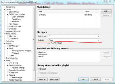

Сообщение #1086 George Smith » 03.01.2018, 21:15
cobalt, вы пишете:
cobalt:в последнем появляются по два экземпляра каждой композиции альбома.
Скорее всего, у васе сть 2 CUE файла: один "вшит" в файл с музыкой (к примеру, flac), а другой лежит рядом. А в медиатеке у вас не отмечен пункт EXCLUDE *.cue. Именно поэтому foobar и отображает два трека: один со "вшитого" CUE, а второй - со внешнего, который лежит рядом.
Попробуйте поставить *.cue в исключение:
Хотя, скачать плагин, который посоветовал vladj тоже не помешает.
Сообщение #1087 cobalt » 03.01.2018, 22:50
Таки да, это работает. Спасибо. :smile:
CUE правлю при помощи CUE Corrector. Видимо это он ещё и во flac/ape/wv пишет.
