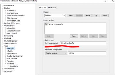

ЯрилЗевота:Большинство плееров, популярных и не очень, хавает их нормально.
Потому что по умолчанию сортировка стоит такая у них. Здесь в плейлисте у меня такая настройка была без учета номеров треков, потому что всегда номера треков у меня прописаны в названии файла, добавьте настройку как показано на скриншоте.

LUR, выставил, но, увы, ничего не поменялось =(

ЯрилЗевота:LUR, выставил, но, увы, ничего не поменялось =(
Нет, ну будьте упорнее) Почему-то у меня получилось)

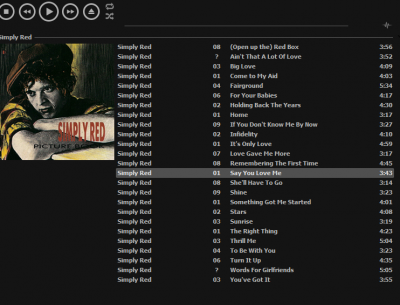

Сообщение #1131 ЯрилЗевота » 25.03.2018, 16:33
LUR, Изображение
Двойной клик ЛКМ для добавления в ПЛ и список раскрывается
