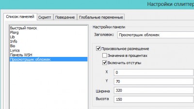

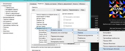

libertyinn:Уменьшить вертикально панель лирики, и прикрутить обложку
Например так:

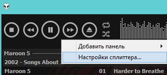

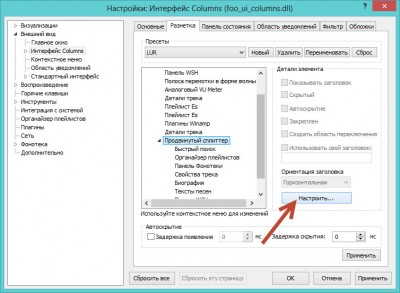

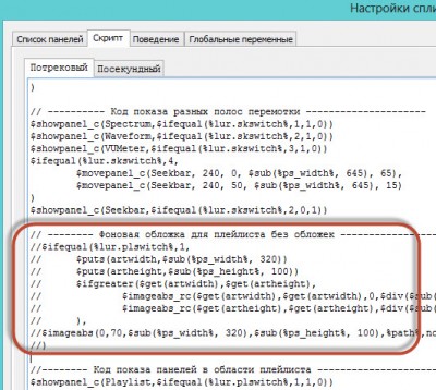

Теперь как добавил обложку в лирику, как ее убрать с фона плейлиста?
И где найти место старта лириксов, как видите при старте песни они в самом низу, передвинуть бы ближе к середине, отцентрировать что ли?
Сообщение #129Добавлено: 15.05.2013, 22:34
LUR
libertyinn:как ее убрать с фона плейлиста
Закомментируйте (два слеша в начале строки) следующие строки в скрипте или удалите их. Лучше закомментируйте от греха подальше.
