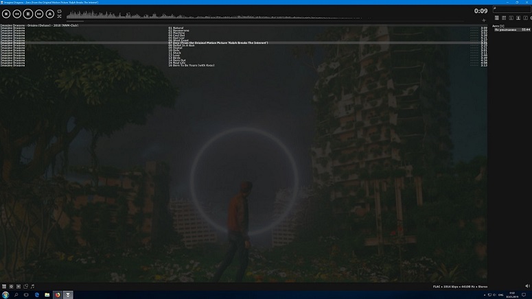

Сообщение #1364 poterr » 29.03.2019, 22:06
LUR,
Я сделал Скриншот пришлось сжать его чтобы загрузить, вся суть в том что у меня кнопка эффекты выходит за пределы экрана когда я ставлю значение _scale 2 в главном скрипте сборки

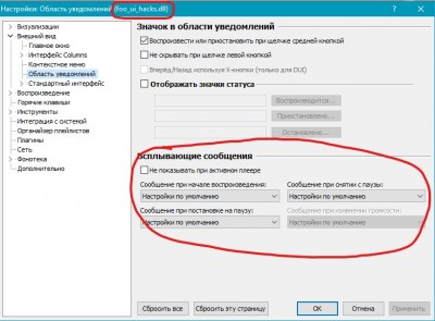

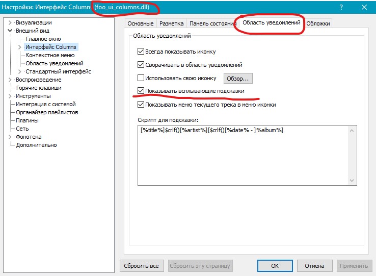

ЯрилЗевота, с уведомлениями в версиях 1.4 все получилось неоднозначно вследствие того, что настройки плагина UIHacks для них более не работают, а автор плагина давно исчез из поля зрения и разработка остановилась. Возможно вы пытаетесь изменить их именно там:
Но отключать уведомления следует через настройки Columns UI:

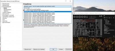

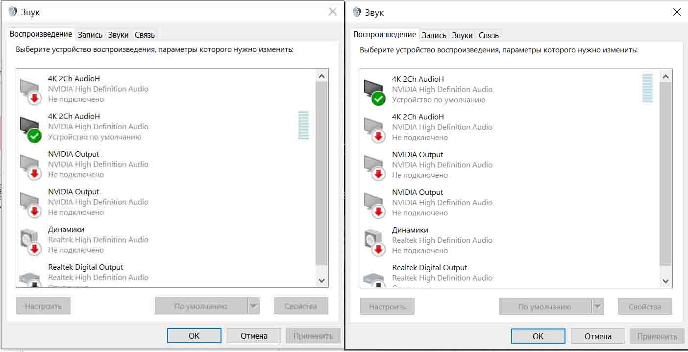

Сообщение #1375 jenek66 » 04.04.2019, 17:30
LUR, в этом и проблема,что запоминает. Устройство меняется ПРИ КАЖДОЙ ПЕРЕЗАГРУЗКЕ.
vladj, это у меня всё сделано. первое окно до перезагрузки,второе после.
в принципе меня бы устроило если бы в фубаре было воспроизведение wasapi устройством по умолчанию, только не знаю, как это реализовать.
Или в фубаре не отображались отключенные устройства.

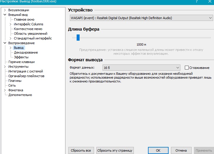

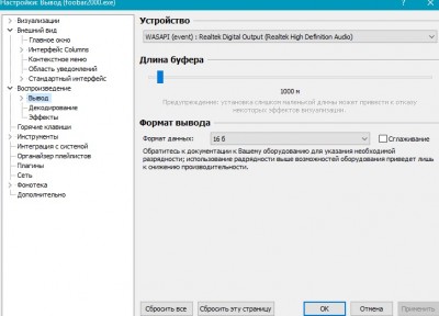

jenek66, мистика какая-то... я ставлю просто в фубаре
и это устройство всегда остается неизменным тут.

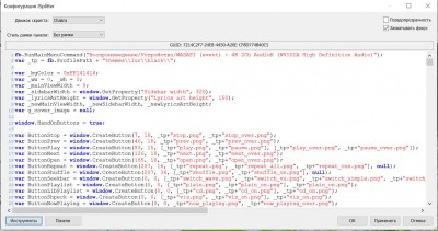

Добавлено спустя 2 минуты 14 секунд:

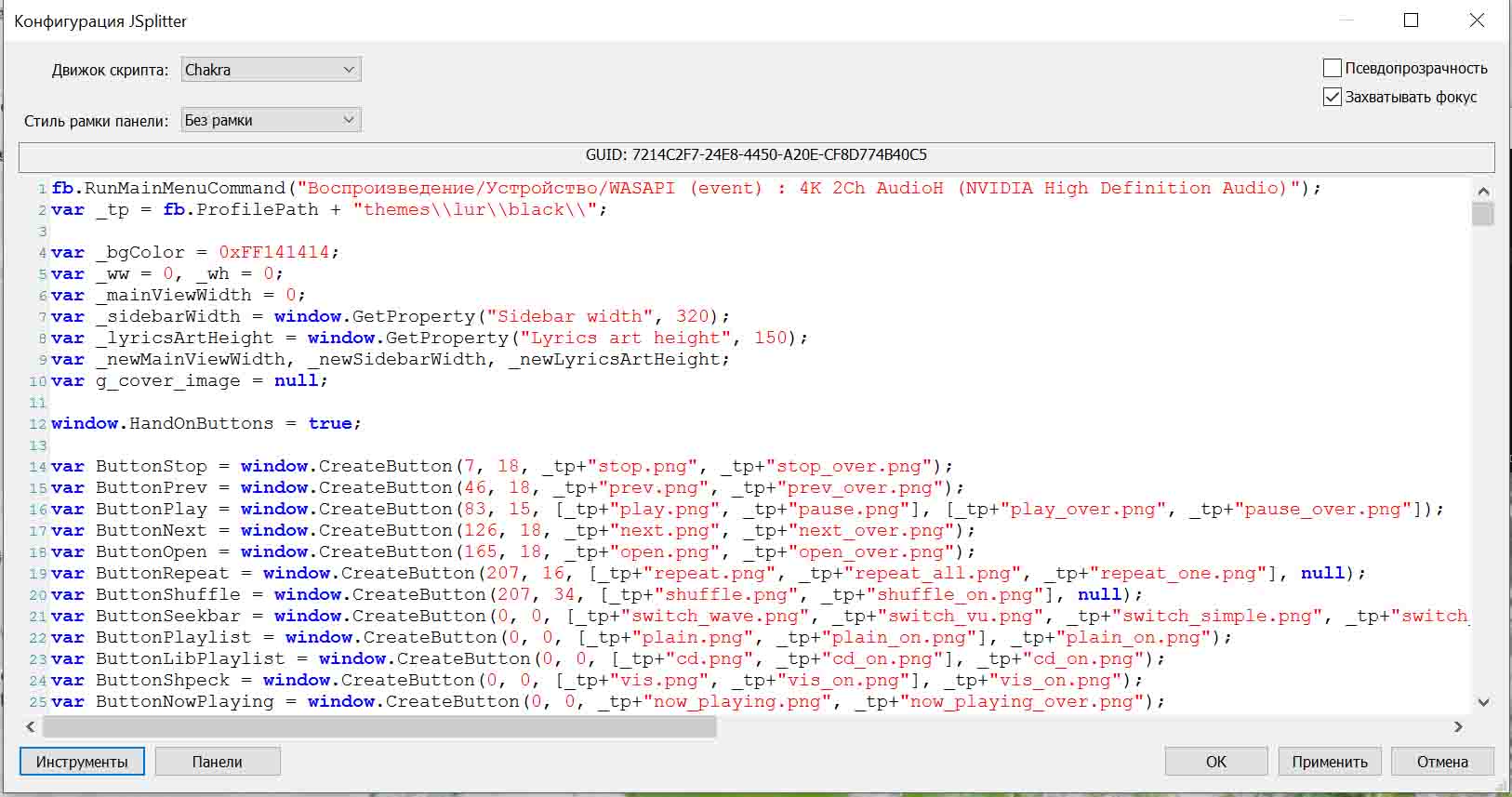

Хотя я вроде понял. У вас устройство каждый раз перерегистрируется на новое или типо того. Единственный способ заставить фубар при старте выставлять определенное устройство помимо сохраненного, это добавить в начале одного из скриптов сборки строку:
fb.RunMainMenuCommand("Воспроизведение/Устройство/WASAPI (event) : Realtek Digital Output (Realtek High Definition Audio)");
но это может вам и не помочь, если имя устройства меняется.

Сообщение #1377 jenek66 » 04.04.2019, 18:21
LUR, если посмотреть на первый мой скрин то там указаны 2 устройства звука видеокарты с одинаковым названием, сначала работает верхняя строка, после перезагрузки работает нижняя, под словом работает я подразумеваю, что звук через него в принципе воспроизводится,через другое выдает в этот момент ошибку(Ошибка воспроизведения: Device invalidated), ну и после перезагрузки они "меняются местами". Из-за этого при каждой перезагрузке в фубаре вручную приходится переставлять устройство.
в скрипт добавил, поправьте если что не так.
путь к устройству случайно не должно выглядеть вот так Воспроизведение/Вывод/Устройство/WASAPI (event)

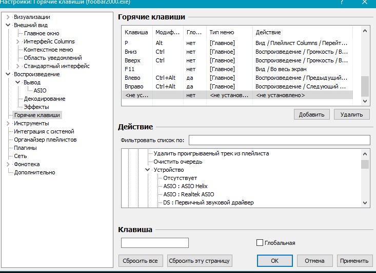

jenek66:путь к устройству случайно не должно выглядеть вот так Воспроизведение/Вывод/Устройство/WASAPI (event)
Нет. Все пути можно увидеть по настройщику горячих клавиш здесь:
