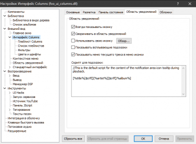

Сообщение #1463 nBalykin » 13.08.2019, 20:52
Как отключить уведомления при паузе/возобновлении проигрывания? В настройках менял настройки в области уведомлений в columns, ничего не меняется. В стандатном интерфейсе тоже менял.
nBalykin M
С нами: 5 лет 10 месяцев
Сообщение #1464 SergPuh.68 » 13.08.2019, 21:12
nBalykin, тут убирали галочку Показывать всплывающие подсказки и ничего не меняется?
Сообщение #1465 LUR » 14.08.2019, 12:37
Репутация: 408
Сообщение #1466 nBalykin » 14.08.2019, 22:28
LUR, А выборочно отключить уведомления возможно? Как я понял, это выключает все уведомления.

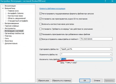

Сообщение #1467 McDAC » 25.08.2019, 22:20
Что сделать, чтобы альбом flack, записанный одним куском, отображался потреково? Может плагин какой для этого есть?
McDAC
С нами: 5 лет 9 месяцев
Сообщение #1468 vladj » 25.08.2019, 23:49
Вопрос не по сборке и спрашивать нужно было в подобающей теме что-бы не засорять её. Поищи в инете файл .cue для этого альбома и положи его в папку с альбомом. В настройках поищи и в 2-х местах удали из исключений cue ...в шелл и в библиотеке.
Сообщение #1469 LUR » 26.08.2019, 06:22
McDAC:Что сделать, чтобы альбом flack, записанный одним куском, отображался потреково? Может плагин какой для этого есть?
я забыл настройку поменять:
В сборке имеется плагин foo_cuefilter, который если добавлять папку с flac и cue, добавляет только треки, но не сам flac цельный.

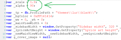

Сообщение #1470 drozdow63 » 14.09.2019, 23:53
Я не смог войти интерфейс скрипта для его редактирования не понятно применение сочетаний клавиш я нажимая как в инструкции но меню для перехода не открывается. Что я не так делаю?
drozdow63
Сообщение #1471 marillion13 » 15.09.2019, 22:36
drozdow63:drozdow63
Вы хотите изменить размер? У вас дисплей большой, а плейер отображается маленьким и неразборчиво? В шапке указано:ИНСТРУКЦИЯ ДЛЯ ЭКРАНОВ С БОЛЬШИМ РАЗРЕШЕНИЕМ(внимательно почитайте). Обязательно, курсор мыши должен стоять в том месте как на скрине,лишь потом сочетания клавиш...удачи!

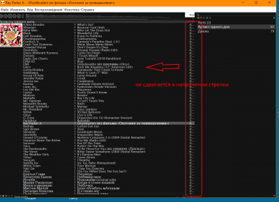

Сообщение #1472 drozdow63 » 16.09.2019, 14:35
А как сделать чтобы поля в плеере названия и длинны композиции свободно сдвигались

Сообщение #1473 MC Web » 16.09.2019, 14:52
drozdow63:как сделать чтобы поля в плеере названия и длинны композиции свободно сдвигались
ПКМ в плейлисте (возможны небольшие отличия в переводе пунктов меню), после появления заголовка столбцов можете изменять и фиксировать их размеры:
Сообщение #1474 marillion13 » 16.09.2019, 22:22
drozdow63:И масштабирование по вашим рекомендациям как, то не сработало. Масштаб кнопок не изменился. А хотелось их побольше сделать
Если смогли зайти в скрипт то сделайте так,без лишних движений :smile: У меня 55 дюйм,всё видно. Ещё раз...курсор там как указано в шапке с инструкцией первые две кнопки одновременно,правая мышью потом. После изменения не забывайте ПРИМЕНИТЬ, ОК внизу скрипта
Всё двигается,как стрелка раздвоится,лев.мыш. и тяните
