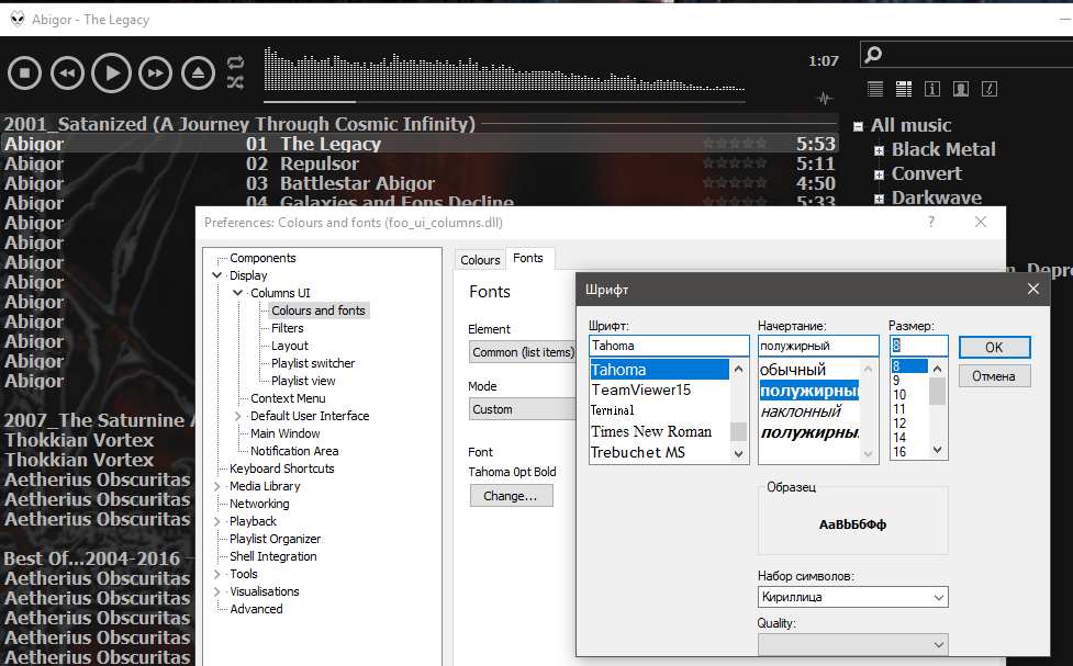

Привет! попробовал шрифт чуть увеличить, но он становится такого размера и не ниже и не выше. пишется 0pt Bolt.
Англ версия. Вин 10

Сообщение #1745 kutuzof » 22.09.2021, 20:43
Cerberus:пишется 0pt Bolt.
Columns UI версии 1.6.0 не дружит с UI Hacks
Сообщение #1746 SergPuh.68 » 22.09.2021, 20:47
Нужно поменять на версию Columns UI 0.5.1 и всё будет ОК.

Сообщение #1747 Cerberus » 22.09.2021, 21:03
LUR: читайте шапку « ИНСТРУКЦИЯ ДЛЯ ЭКРАНОВ С БОЛЬШИМ РАЗРЕШЕНИЕМ» пункт 5
так я читаю) действую по гайду. Не пойму как мне поможет пункт 5, который ширину строк увеличивает (уменьшает), если мне шрифт нужен 10. но тот что в скрине не 10. и до 8 я вернуться тоже не могу.
Подскажите , что делаю не так :)

SergPuh.68:Нужно поменять на версию Columns UI 0.5.1 и всё будет ОК.
Спасибо попробую
P/S. Работает. Надеюсь 1.6.0 починят

Cerberus:Надеюсь 1.6.0 починят
Чинить в данном случае нужно не CUI, а UI Hacks, а делать это некому.

Сообщение #1755 LUR » 23.09.2021, 05:20
А, ну да, я вспомнил, было такое дело из-за UI Hacks, но да, его чинить некому, а разработчик CUI заявляет, что ничего поделать не может, что это UI Hacks делает не то, что нужно. В общем я бы посоветовал все равно пользоваться последней версией CUI. Просто поиграйтесь со шрифтом на версии 0.5.1 и верните обратно 1.6.0, настройки шрифта сохранятся.

Сообщение #1756 Cerberus » 23.09.2021, 10:52
LUR:Просто поиграйтесь со шрифтом на версии 0.5.1 и верните обратно 1.6.0
Спасибо за совет!
