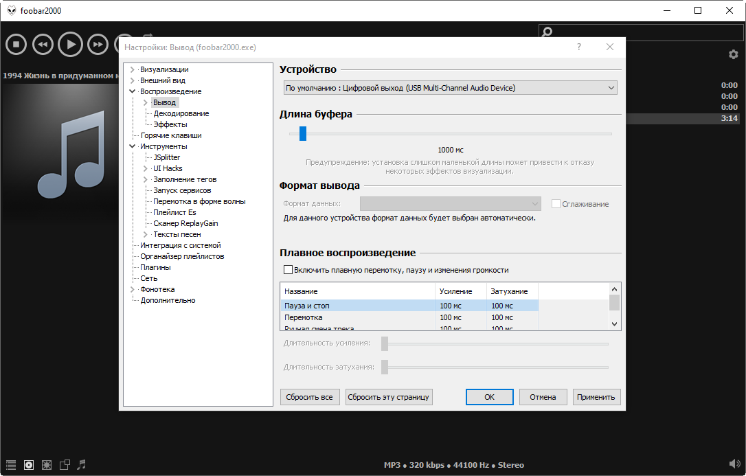

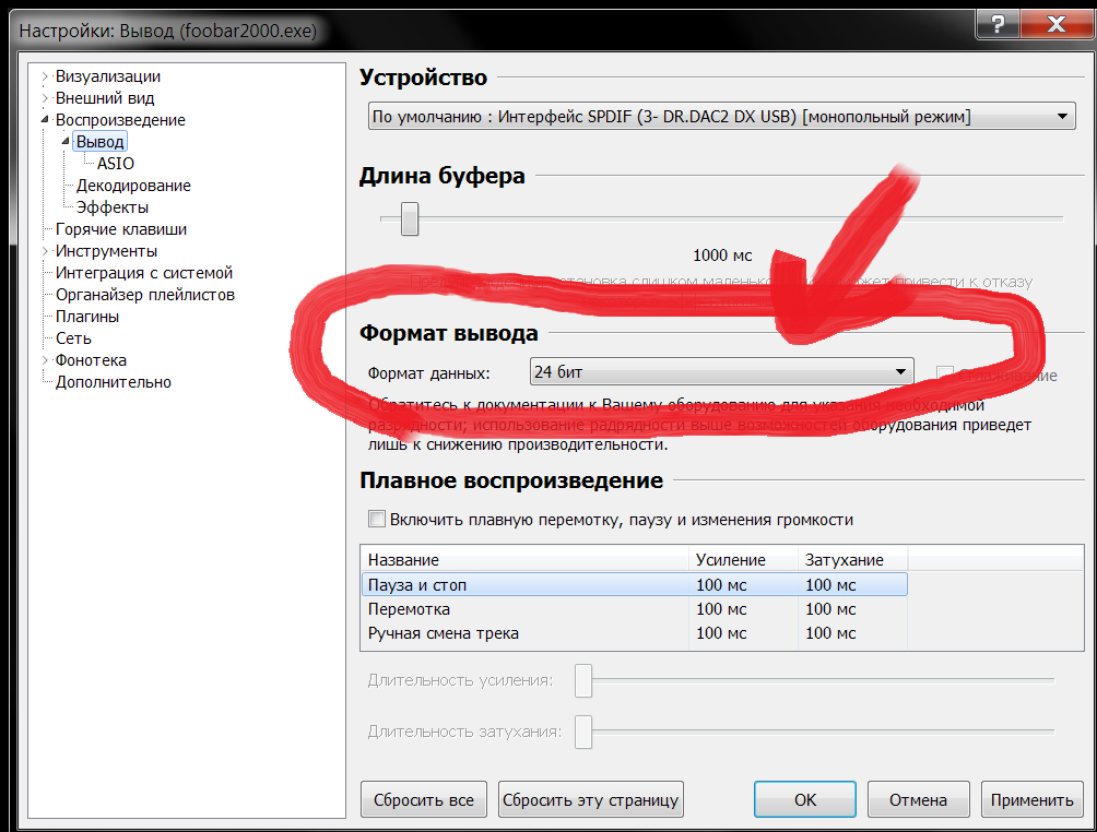

Здравствуйте. Подскажите, как можно сделать, чтобы в фонотеке отображались альбомами, а не просто списком при воспроизведении? Фото 1 - у меня так, фото 2 - хотелось бы так сделать.

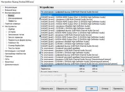

Azaza:Речь идёт о https://www.foobar2000.org/components/view/foo_out_wasapi ? А как работает встроенный вывод через WASAPI exclusive (в списке с выбором устройств он отмечен как [exclusive])? Если он работает нормально, то незачем использовать отдельный компонент.
Да, я ставил этот именно этот плагин, так как других васапи не отображалось, вот скрин

Сообщение #1787 Azaza » 13.10.2021, 23:46
Edifier, вот тоже скрин
Так как же работает встроенный вывод через exclusive - нормально или с той же проблемой?

Edifier, я про формат данных спрашивал.
И в сообщении об ошибке после слов "Ошибка воспроизведения. Неподдерживаемый формат" там ещё должен быть текст.

Azaza:я про формат данных спрашивал.
16 бит стоит
Azaza:И в сообщении об ошибке после слов "Ошибка воспроизведения. Неподдерживаемый формат" там ещё должен быть текст.
Ошибка воспроизведения: Неподдерживаемый формат потока: 44100 Hz / 16-bit / 2 channels (0x3)

Сообщение #1799 vladj » 14.10.2021, 13:10
Edifier:Замкнутый круг какой-то
Ни какого круга, а куча не нужных устройств в звуке и не нужные драйвера. Отключишь устр-ва в панели Звук, не будет этой шняги в настройках вывода фубара. Версия фубара и кто автор сборки роли никакой вообще не играют. Вот пример элементарной настройки. Вывод по spdif с матери, два устройства потому, что есть вывод и по коксу и по оптике. Драйвра на Реалтек не устанавливались, работают только сток, те, что винда ставит при её установке.
В диспетчере только пара строк, реалтековская и для вывода по hdmi. В свойствах spdif до лампочки битность и частота, ибо выводим по wasapi.
В настройках вывода нет привязки к цапу и драйвера на него не установлены. Если включу один вывод, то идёт на ресивер по оптике , второй точно так-же называется, только с него вывод по коксу на цап. То что 16 бит до лампочки, на ресивер приходит (он пишет на дисплее 24/192000) сырой поток.
Если на цапе нет автомата частоты, выброси его, замени на нормальный что-бы в дальнейшем вопросов по звуку больше не было. Плагин wasapi любой старенький... а то тут шаред-ни шаред...
На сайте с картинокой разрешение вверху выбирается максимальное.
