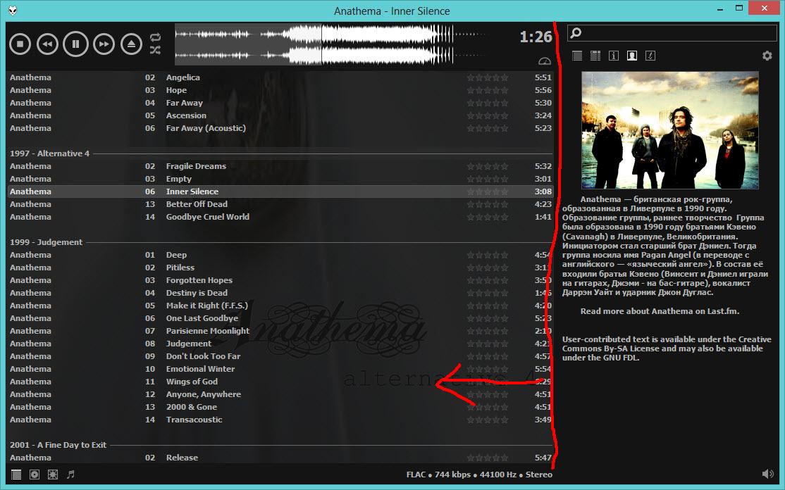

Сообщение #233 mrromss » 11.03.2014, 10:35
Спрашивал в соседней теме с другой сборкой, но проблема схожая. Вопрос конкретно про эту сборку:
"Как изменить ширину колонки с плейлистом (списком фонотеки/библиотеки/информации о треке, авторе) в ущерб окну с воспроизведением?"
Имена папок(в дереве) зачастую очень длинные и довольно-таки сложно быстро сориентироваться. Тогда как окно со списком воспроизведения жирует от свободного места. :weirdface:
mrromss
С нами: 11 лет 2 месяца
Сообщение #234 LUR » 11.03.2014, 13:10
mrromss, читайте, начиная ОТСЮДА

Сообщение #235 mrromss » 11.03.2014, 17:59
Сообщение #234 LUR » Сегодня, 13:10
Это просто замечетально, теперь стало гораздо лучше, спасибо!
