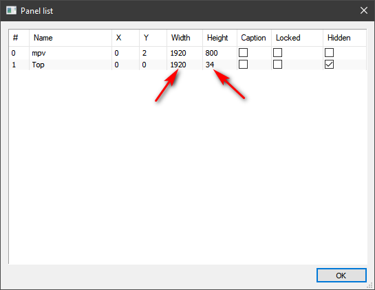

Получилось так:
var _tp = fb.ProfilePath + "images\\";
var _bgColor = 0xFF141414;
var _ww = 0, _wh = 0;
var _mainViewWidth = 0;
var _sidebarWidth = window.GetProperty("Sidebar width", 1920);
var Top = window.GetPanel("Top");
function on_size() {
   _ww = window.Width;
   _wh = window.Height;
   _mainViewWidth = _ww - _sidebarWidth;
   do_layout();
function do_layout() {
   Top.Move(0, 0, _mainViewWidth + 1920, 34);
   Top.Show();
   Top.Hidden = y > 34;
С шириной панели "Top" определился а вот с высотой не получается,изменяется при изменении высоты окошка плеера. :nervious:
Сообщение #253 LUR » 17.09.2021, 15:19
SergPuh.68:а вот с высотой не получается,изменяется при изменении высоты окошка плеера.
Так я вижу вы совсем не понимаете, что тут происходит...
Попробуйте не копировать мой код, а разобраться в том, как он работает. Например, зачем вам переменные _mainViewWidth и _sidebarWidth? У вас что тоже есть боковая панель, размер которой нужно учитывать? Судя по всему у вас ваша панель на всю ширину плеера. А высота так же пляшется от _wh, либо просто _wh, если на всю высоту, или _wh минус там чтото.
