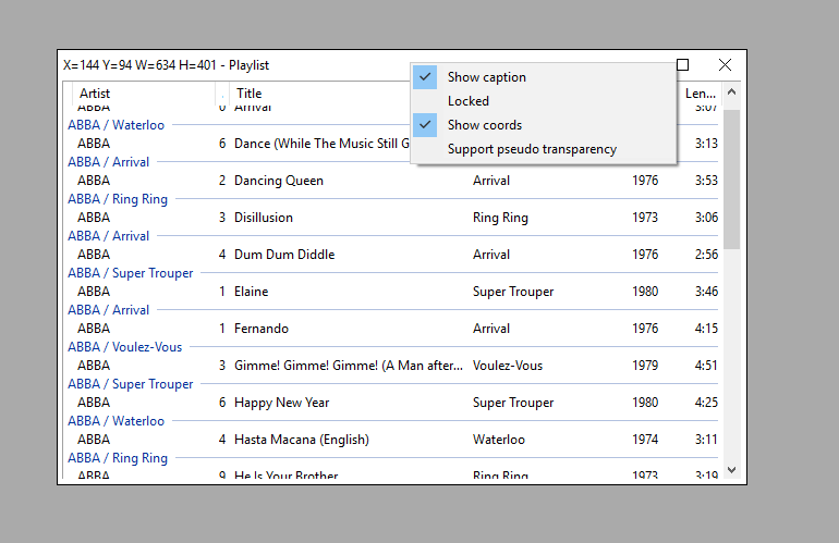

1. В режиме редактирования в контекстном меню есть дублирование.

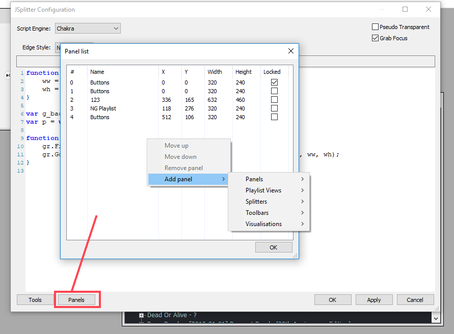

MC Web:В режиме редактирования в контекстном меню есть дублирование.
Это не дублирование. Если присмотритесь, то там команды "Добавить панель" для разных сплиттеров.
