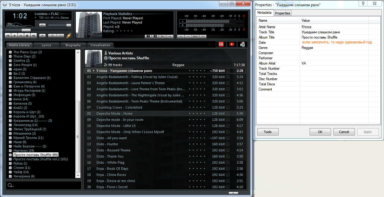

Сообщение #3029 borman_bonch » 12.09.2013, 20:07
technosapiens, всё примерно так:
Т.е. если в альбоме разные артисты, необходимо (для не развалившегося альбома) выполнение условий у каждого трэка:
1. ALBUM ARTIST - VA
2. ALBUM TITLE - одинаковое название
3. DATE - если не пусто, то одинаковое.
Собственно, всё. Остальное на личное усмотрение.
