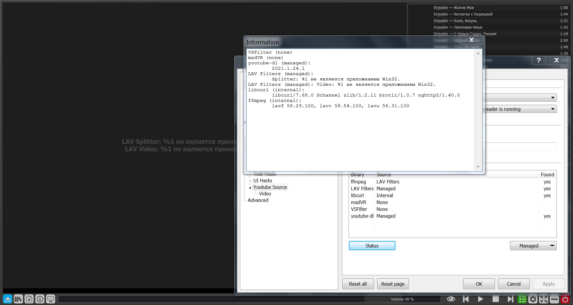

Ну не виноватая ваша сборка - это YouTube Source пришел :biggrin:
Тест х86
Тест х64

Сначала запустил х64, выскочило предупреждение,что лав фильтр не является приложением вин 32.
Затем запустил х32, видео с полпинка, даже звук не настраивал, по оптике автоматом звук на ресивер пробросился. Пошел посмотреть где у меня фильтр в системе, оказалось в Program Files (x86) папка с ним, только странно, что в этой папке внутри папка x64. Напомню система у меня вин 7 x64.
Вот такой тест получился если что-то из него понятней будет. И ещё, фильтр ставил из папки LAVFilters-0.73.1-x64, в логе у него 0.74.1 - 2019/03/19. Как устанавливал фильтр уже и не помню, не вижу в папке инсталлятора, наверное просто скопировал, помню что 3 батника запускал. Я эти фильтры ставил больше для тестирования 4К с ютюба, но сеть в 2 мегабита не позволяет и тут они пригодились в фубаре.
PS. Ключ у меня какой-то старенький болтался, получал его с полгода назад когда панельку Био настраивал. Блин, о чём это я, в тестовой ключ не ставил, даже настройки не запускал. Запускаю, в окне видео - кот, щёлкаю плей и видео идёт.
