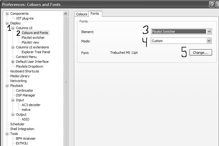

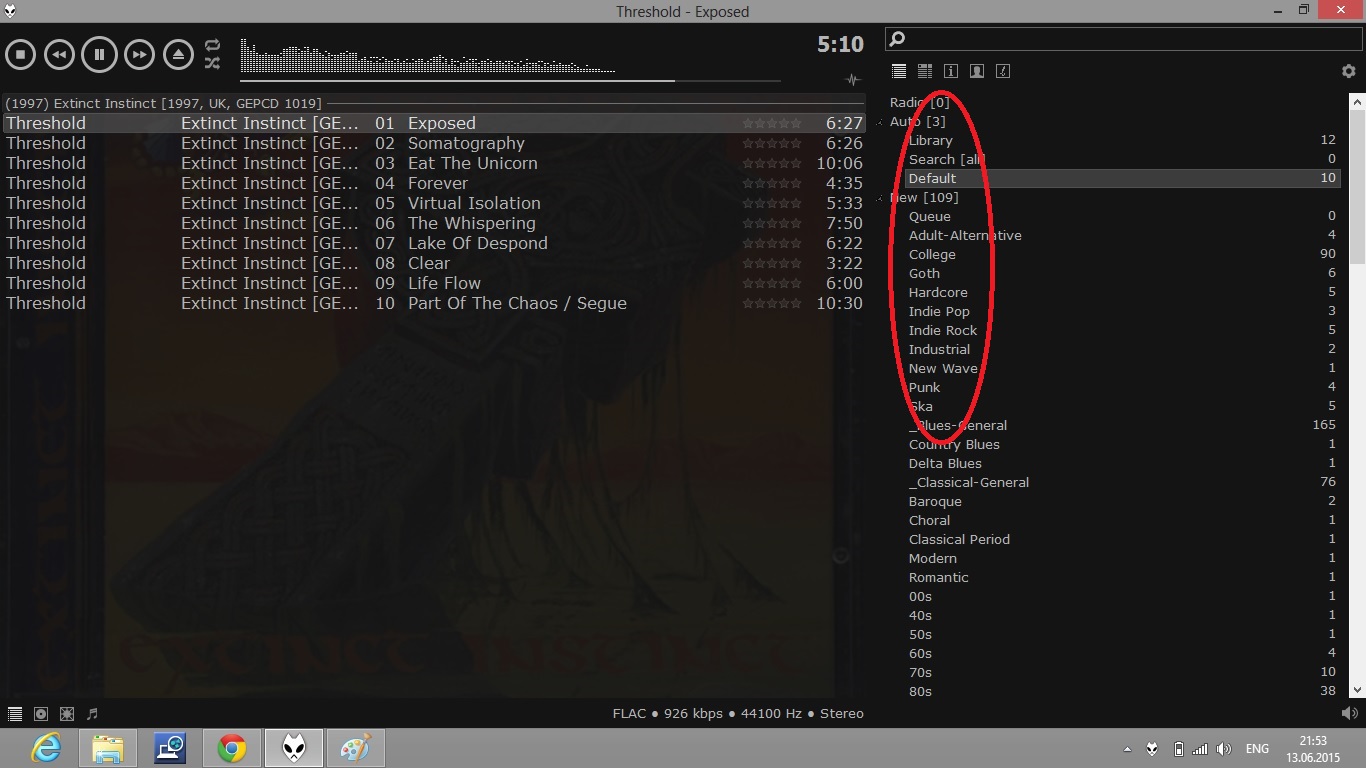

Добрый день! Подскажите, пожалуйста, где регулируется размер шрифта в этой колонке? Уже все пункты перебрал в элементах Columns UI Colours and Fonts, как называется эта колонка? И как избавиться от белой полосы прокрутки справа? Спасибо!

Настройки > интерфейс Columns > Цвета и шрифты > Шрифты > Элемент - Список плейлистов > Режим - Собственный > Изменить
Сообщение #483 prog333 » 18.06.2015, 17:19
vladj, у меня английская версия, где там список плейлистов? Я пункты пронумеровал, ткните пальцем, плиз!

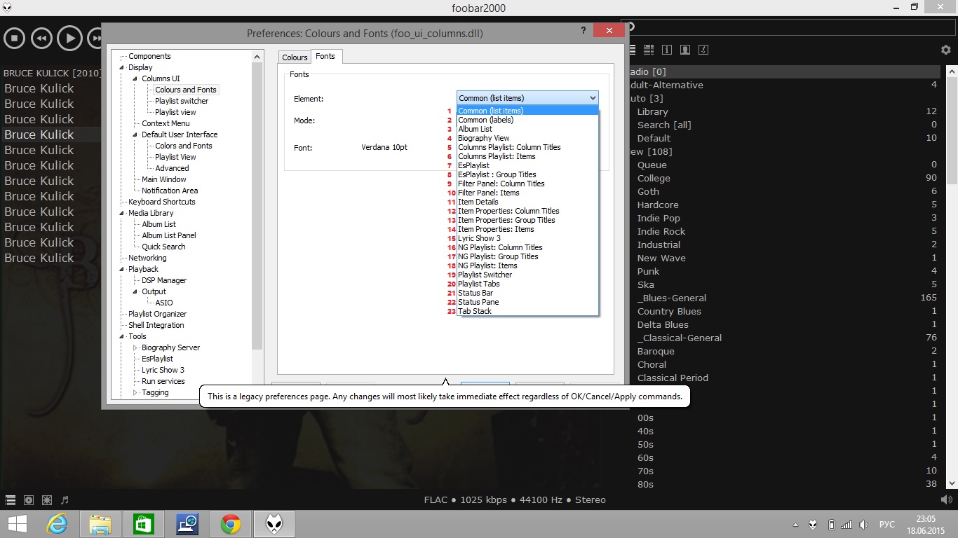

Сообщение #484 simmons » 18.06.2015, 18:30
PLAYLIST SWITCHER - Номер 19
Сообщение #485 prog333 » 19.06.2015, 13:55
simmons, vladj Спасибо, но у меня в Playlist Switcher шрифт не меняется, стоит такой, какой установлен в Common (list items), т.е. общий. Возможно, причина в том, что я использую широкий правый столбец /viewtopic.php?p=49576#p49576

Сообщение #486 vladj » 19.06.2015, 14:10
Ширина панели не связана со шрифтами. Шрифт устанавливаемый должен быть в системе, если сборка инсталлирована
в систему (а не портабельная на пользовательском разделе), возможно контроль учётных записей не даёт менять или антивирь.
Проблем нет с изменением шрифта в этой панели....ща ещё попробовал спецом поменять, всё прекрасно изменяется.
Сообщение #487 prog333 » 19.06.2015, 16:10
vladj, ну точно, у меня портабельная сборка! Поступил по-другому: установил общим (Common) тот шрифт, который мне нужен в списке плейлистов и потом изменил шрифты в других разделах (там, где до этого был общий шрифт).

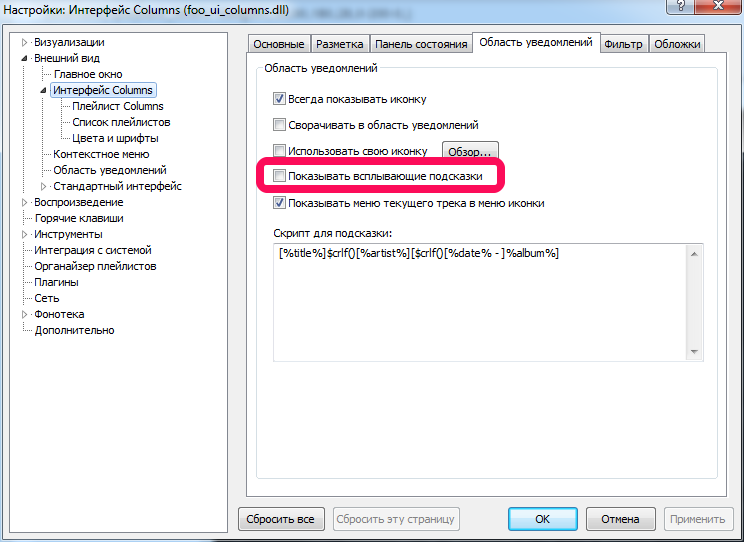

9) Как убрать оповещения в настройках фубара? Вроде все отключил, но вспылвают все-равно Изображение

riv:9) Как убрать оповещения в настройках фубара? Вроде все отключил, но вспылвают все-равно
Да, тут есть небольшая путаница. Этим ведает плагин, на котором построен интерфейс сборки, и настраивается оно так:

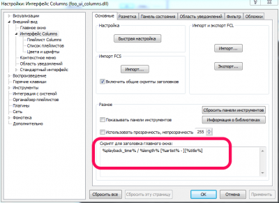

riv:6) Есть доп плагин, чтобы продолжительность трека был видна на нижней панели виндовс? Как к примеру в Aimp.
Не нужен плагин, все уже в сборке, просто надо настроить текст, который вы хотите видеть на панели задач. Настраивается здесь:
Тут для примера я вбил две стандартные фубаровские переменные для скрипта:
%playback_time% - это сколько трека уже проиграно
%length% - это его длина

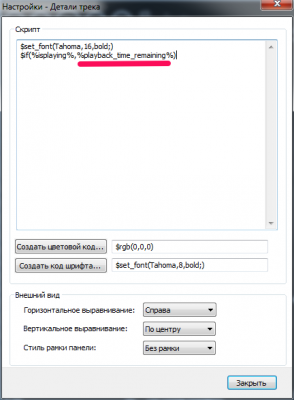

riv:10) Мне лично было бы удобнее отображение того времени, сколько осталось, а не сколько прошло. Как изменить?
Измените в настройках панели, ПКМ на времени - Настройки

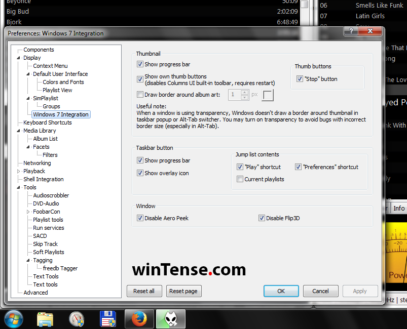

Поставил плагин, но кроме изменения внешнего вида всплывающего окошка и значка плэй на иконке не появилось.
Т.е. зеленой полосы загрузки как не было так и нет. :sad:
riv
С нами: 15 лет 7 месяцев
Сообщение #500 mgz » 02.07.2015, 15:30
riv, настройки на скрине:
