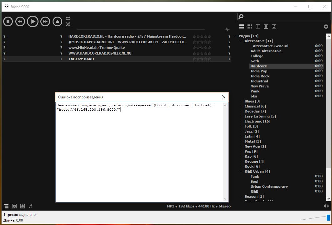

Сообщение #592 Blooming Soul » 19.02.2016, 00:33
Скачал данную сборку.
И возникло несколько вопросов:
1. Как сделать отображение номера диска, рядом с номером трека, вида: 1.01, 1.02 и т д...
2. Не играют радио-станции (любые), выдавая ошибку:
Как это исправить?
3. Можно ли настроить интенсивность отображения обложки на фоне списка воспроизведения?

Сообщение #593 vladj » 19.02.2016, 02:46
По радио...другие листы пробовал грузить и с них запускать ?
По обложке...правой ниже кнопок управления треками, Настройки сплиттера > скрипт и увеличиваешь значение в строчках....
$imageabs_rc($get(artwidth),$get(artwidth),0,$div($sub($get(artwidth),$get(artheight)),2),$get(artwidth),$get(artheight),0,70,%path%,artreader,,220),
$imageabs_rc($get(artheight),$get(artheight),$div($sub($get(artheight),$get(artwidth)),2),0,$get(artwidth),$get(artheight),0,70,%path%,artreader,,220)
), (220 ярко, 20 еле просвечивает.) После изменения щёлкнуть внизу Применить.

Сообщение #595 vladj » 19.02.2016, 11:02
С инетстанциями так часто бывает, многие перестают работать. Или ищутся новые или с оставшихся свои
делаются...из работающих. Правой по панели с плейлистами, создать новый, дать название. При прослушивании
просто перетаскивать в него действующие, нужные....или с зажатым шифтом правой по панели с плейлистами,
Утилиты > Отправить в плейлист и выбираешь из выпавшего списка нужный. Если лежит список скачанный с инета...
затаскиваешь мышей в панель плейлистов или правой по панели > Загрузить ...и указываешь на него.
С номерами я не парюсь, как корабль назовёшь :smile:.... как назовёшь альбомы, так они и будут в библиотеке показаны.
Просто добавляй к названию папки с альбомом CD 1,CD 2 и т.д. Они и в библиотеке выстроятся по порядку....по названным.
