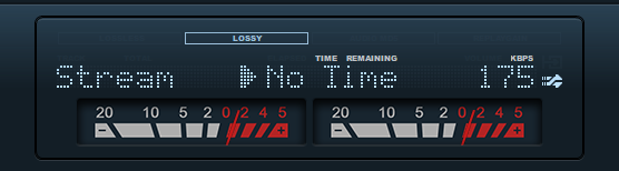

kutuzof, спасибо, но не могу понять, как сделать также. Нужно, чтобы индикатор уровня появлялся там при нажатии кнопки "индикатор", а он только во внешнем окне.

supil34, что-то нет отбоя от желающих вам помочь не нашлось желающих вам помочь, а вы, видимо, только для этого зарегистрировались. Я попробую, но это будут пояснения общего плана, так как я не пользую ту сборку, которую вы показали и могу только догадываться как именно там устроенно, по части стрелочного прибора.
Что бы его можно было видеть как часть интерфейса, нажав на кнопку, он должен быть частью этого интерфейса, должен быть встроен туда определенным способом. Как это сделать можно узнать здесь.
Другими словами, в соответствующих местах, соответствующим образом должно быть указанно о наличии в этой части интерфейса стрелочного прибора.
Так же может быть такое что он уже встроен, только "обложка" у него имитирует LED - индикатор
В этом случае надо кликнуть правой кнопкой мыши по этому индикатору и выбрать в меню нужный стрелочный, по названию и, если понадобится, взаимное расположение левого и правого прибора - горизонтальное.

Сообщение #648 supil34 » 04.12.2019, 21:41
macarych, спасибо вам, что откликнулись. Тема darkone_v4_by_tedgo. Что то из того, что вы описали, я пробовал, но дальше, чем на скрине не продвинулся. Сложно (это уже мини программирование).

Сообщение #653 Gary » 05.12.2019, 01:00
@supil34
Попробую объяснить без заморочек :biggrin: Для Darkone4mod_v.1. Для других версий DarkOne, точно не скажу(не вспомню). Но думаю не должно отличаться. По этому пути: USER\AppData\Roaming\foobar2000\user-components\foo_vis_vumeter\ Создайте папку(и), поместите туда файлы индикатора(ов). В фубаре жмите правой кнопкой(мыши) на индикатор, откроется меню, там будет созданная папка(>Group), в ней выбираете индикатор. Всё. Это, если он по размеру подходит. Если нет, то сложнее. В этом же меню Splitter Settings...>VU Meter. Там разобраться можно самостоятельно (если очень захотеть) с размерами, пропорциями и положением. В том же меню: Layout > Lock aspect ratio. Галочку не забудьте поставить.

Сообщение #658 supil34 » 05.12.2019, 10:04
Gary, пробовал. Не получилось.
macarych, https://yadi.sk/d/EUWQytWa6qJEz

Сообщение #660 supil34 » 05.12.2019, 11:13
Всё, мой вопрос решен с помощью kutuzof и macarych
