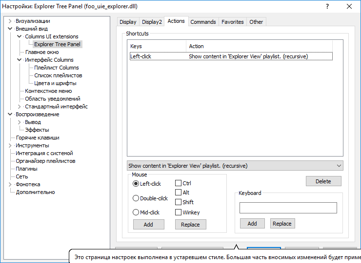

ЯрилЗевота, нет, ну все вам разжуй и в рот положи) Все настраивается. Идем в настройки панели и ставим поведение кнопок мыши, одиночный, двойной щелчок, что хотите, то и будет, я просто задал от балды настройки хоть какие-то. Вот к примеру настройка одиночного клика, чтобы отображалось содержимое папки:

Я ж за вас не решу, как вам надо :wink:

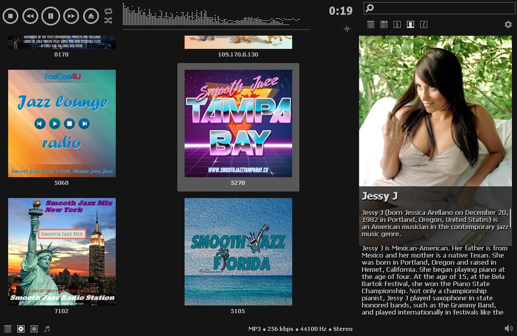

LUR, Приветствую. У меня вопрос по поводу БИО(foo_uie_biography), почему решили оставить? Я до последнего держал в сборке, надежды были, не дождался и снёс плагин к чёртовой бабушке. Сейчас скачал сборку посмотрел, а БИО не показывает, за тридцать секунд заменил на скрипт от kgena_ua и порядок. Нечего не могу понять, он что только у меня не работает? И megane68 в предыдущей теме пишет что работает. Специально проверил на своей старой сборке где у меня foo_uie_biography v4.2.5, так только текст отображает.

LUR, как раз на сайте был, собирался уже отключатся, короче.. У меня уже сто лет как сборка на компьютере стоит, вот я сегодня и обновил.
Зачем убирать? kgena_ua сделал супер БИО, как под эту сборку, даже нечего переделывать не надо! Рекомендую, думаю и пользователям понравится.

P.S. Заодно проверил сегодня отображение логотипов для интернет радио станций по методу seriousstas, со старта всё заработало, причём везде.
Нужно только строку добавить в меню Display -->Album Art --> Front Cover: $if(%length%,,B:\Radio Logos\$replace(%title%,<,,>,,:,,",,/,,\,,|,,?,,-,, ,).*)
И добавить папку с логотипами в папку с плеером: foobar2000\Radio Logos
Мы эту тему уже обкатали)))
Добавлено спустя 5 минут 22 секунды:
Важно! Перед этим всем нужно снять галочку в настройках WSH Panel Mod: Menu\File\Preferences\Tools\WSH Panel Mod --> Safe Mode Снять галочку!
drobovik, Файл из архива закинуть в папку : foobar2000\themes
Потом на шестерёнку нужно нажать в правом верхнем углу. И потом из архива подгрузить файл конфигурации: LUR+BIO kgena_ua(6.11.16).fcl
Если делать из меню: Menu\File\Preferences\Display\Columns UI\Main - FCL importing and exporting - Import...
Добавлено спустя 1 минуту 34 секунды:
P.S. Файл конфигурации под английскую версию плеера, забыл сказать :smile:
