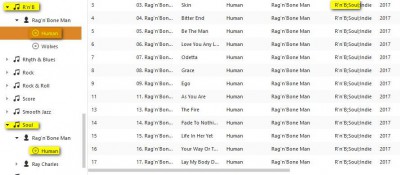

Сообщение #750 Pavel.coup » 15.02.2017, 14:29
Доброго времени суток, не могли бы вы помочь? Мне нужно сортировать фонотеку так, что бы при наличии множественных жанров треки попадали в каждый из жанров. Например трек с жанрами R'n'B; Soul; Indie при сортировке по жанрам попал в каждую из подгрупп:
R'n'B
Human
Soul
Human
Indie
Human
Заранее благодарю

Сообщение #751 Aliado_71 » 15.02.2017, 16:09
Pavel.coup, это сделать просто, правой кнопкой View/by genre
Сообщение #752 Pavel.coup » 15.02.2017, 16:13
Aliado_71, )) Спасибо, но это очевидно, дело в том, что...
Например:
Трек с жанром "R'n'B; Soul; Indie" в такой группировке появится только в группе "R'n'B, Soul, Indie"
Но не появится в отдельных группах
R'n'B
Soul
Indie
Т.е. мне нужно парсить строку)
Я перешел с AIMP, там реализован такой подход и я очень к нему привык)
Pavel.coup
С нами: 8 лет 3 месяца
Сообщение #753 evil » 15.02.2017, 17:13
Preferences/Advanced/Display/Properties dialog/Multivalue fields
Pavel.coup, Проверьте, если ли в списке GENRE
Если нет, добавьте. Если есть, тогда сообщите с помощью чего вы просматриваете фонотеку

Сообщение #754 Pavel.coup » 15.02.2017, 17:23
evil,
Если в русской сборке это "поля с несколькими значениями", то значение этого пункта
ARTIST;ALBUM ARTIST;PRODUCER;COMPOSER;PERFORMER;GENRE
Не совсем понял... Стандартными инструментами данной сборки (русская)
На сколько я могу понять мне нужно изменить строку в настройках панели фонотеки
$if2(%genre%,...)|$if2(%album artist%,...)|[%date% - ]$if2(%album%,...)[ '('CD%discnumber%')']|[%tracknumber% - ]%title%
Но каким образом?

Сообщение #755 evil » 15.02.2017, 17:40
Pavel.coup:Не совсем понял... Стандартными инструментами данной сборки (русская)
В данной сборке ошибка.
Нужно исправить вот тут:
Preferences/Media Library/Album List Panel/
вкладка General
строка "by genre", дабл-клик по ней и вставить в Value новый текст:
$if2(%<genre>%,...)|$if2(%album artist%,...)|[%date% - ]$if2(%album%,...)[ '('CD%discnumber%')']|[%tracknumber% - ]%title%

Сообщение #756 Pavel.coup » 15.02.2017, 17:42
evil, Ооооо, огромное спасибо!!!!!!!!!!!
Не подскажите какую функцию в данном синтаксисе выполняют "<>" ?
Не нашел подобного в "Справочник синтаксиса"

Сообщение #757 evil » 15.02.2017, 18:28
Pavel.coup, ну вот такую и выполняют: сплит по разделителям

Сообщение #759 evil » 15.02.2017, 18:37
Pavel.coup, http://wiki.hydrogenaud.io/index.php?title=Foobar2000:Titleformat_Album_List это альбумлистовское
