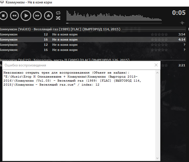

Сообщение #771 Woodoomose » 18.02.2017, 02:08
Здравствуйте! Как это пофиксить? Аимп тот же нормально все читает, а тут так. Только причем конкретно с этой папкой

Сообщение #772 drobovik » 19.02.2017, 03:38
Woodoomose, сам некоторое время назад мучался с тем же самым. Проверь наличие плагина в компонентах foo_cuefilter Если нет такого- установи.

Сообщение #773 Woodoomose » 19.02.2017, 20:54
drobovik:Проверь наличие плагина в компонентах foo_cuefilter Если нет такого- установи.
Хотел его установить, но файл dll не находит когда нажимаешь кнопку установить и даже когда копируешь в папку напрямую.. Что делать?

Сообщение #774 LUR » 20.02.2017, 14:22
Woodoomose, сделай вручную. Создай в папке user-components папку foo_cuefilter и в нее положи foo_cuefilter.dll

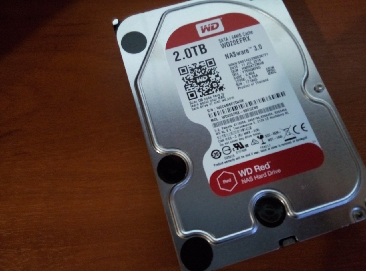

Сообщение #775 Dgonix » 26.02.2017, 12:57
Привет. с Праздником! Вопрос. У меня сама система стоит на SSD, плюс жесткий на 2TR с музыкой и всяким хламом. куда же лучше распаковать папку? У меня есть есть внешник на 2TR?

Сообщение #776 LUR » 26.02.2017, 14:18
Dgonix, распаковать можно куда угодно. Лишь бы были права на запись в эту папку у пользователя. Просто так как сборка портативная, то запись производится вручную пользователем, можно закинуть фубар в Program Files и потом не понимать, почему что-то не работает.

Сообщение #777 Dgonix » 26.02.2017, 14:21
LUR:распаковать можно куда угодно.
Здравствуйте. Может все же лучше на системный диск, а не жесткий?

Сообщение #778 LUR » 26.02.2017, 14:26
Dgonix, я же говорю разницы нет, кому как удобнее. Распакуйте туда где хлам. Я распаковываю на системный, но опять же предупреждаю о записи в системные папки, без специальных телодвижений плеер не будет нормально работать.
