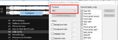

Сообщение #838 LUR » 21.04.2017, 19:27
free0704, еще попробуйте так:

Сообщение #839 MC Web » 21.04.2017, 19:33
Что бы проверить причастность панели к сбоям
проверьте на радио, там она не должна участвовать.

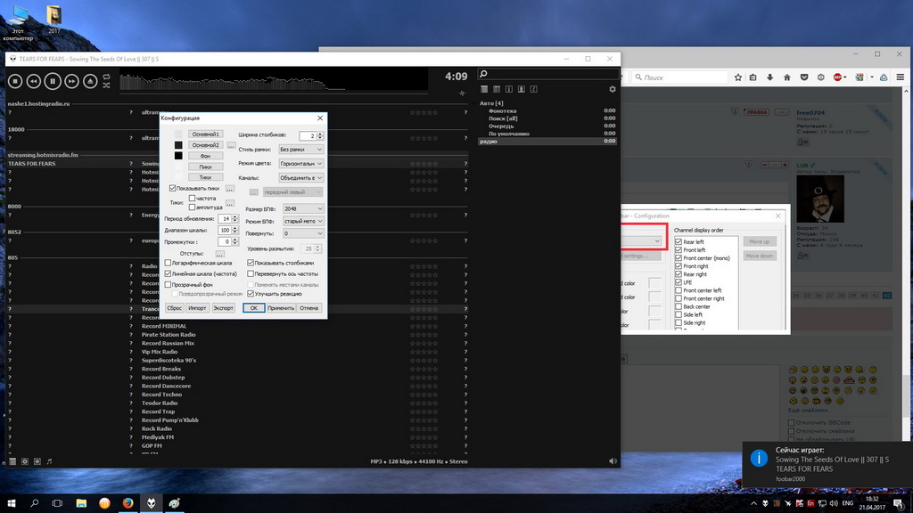

Сообщение #840 free0704 » 21.04.2017, 19:36
у меня такого нет
