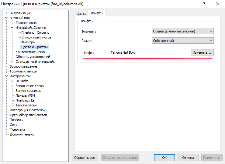

Использую 40 дюймов,разрешение 1920х1080,совсем маленькие буквы не прочитать,как сделать? На фото видно Пот плэйер и фубар Изображение

Сообщение #884 LUR » 16.05.2017, 17:51
marillion13,
Репутация: 408
Сообщение #885 vladj » 16.05.2017, 17:54
Иди в настройки (шестеренка справа-вверху, там Columns U1 > Colours and Fonts (цвета-шрифты)> Fonts
Выбираешь где менять будешь...Elements - это твои панели, выбираешь нужную, режим-собственный и меняешь.
Окно с настройками держать в сторонке что-бы видеть где и насколько меняется размер шрифта.
При увеличении порядочном строки будут налезать друг на друга, потому в панелях нужно менять интервал строчный.
Например для плейлиста (где красная черта) Правой по нему, Опции, Настроить, высота строки.
Сообщение #886 marillion13 » 17.05.2017, 11:29
LUR ,vladj Спасибо,значки остались маленькие....по подробней как со строчным?
marillion13
Репутация: 17
Сообщение #887 LUR » 17.05.2017, 12:12
marillion13, что со строчным? Вам написали все. Правой кнопкой по плейлисту.

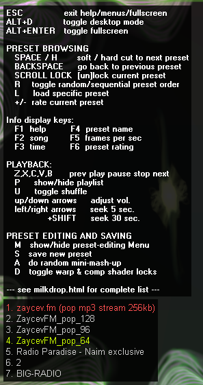

Сообщение #891 musikomaniak » 18.05.2017, 15:43
Hi,
do you think I can modify text from cyrillic to english (or french) ?
musikomaniak F
Откуда: Paris (France)
С нами: 8 лет 1 месяц
Сообщение #892 MC Web » 18.05.2017, 15:55
musikomaniak,
нужно найти в Интернете и заменить файл vis_milk2.dll на английскую версию, французскую не встречал.
Сообщение #893 musikomaniak » 18.05.2017, 16:42
@MC Web, спасибо!
It's perfect :)
