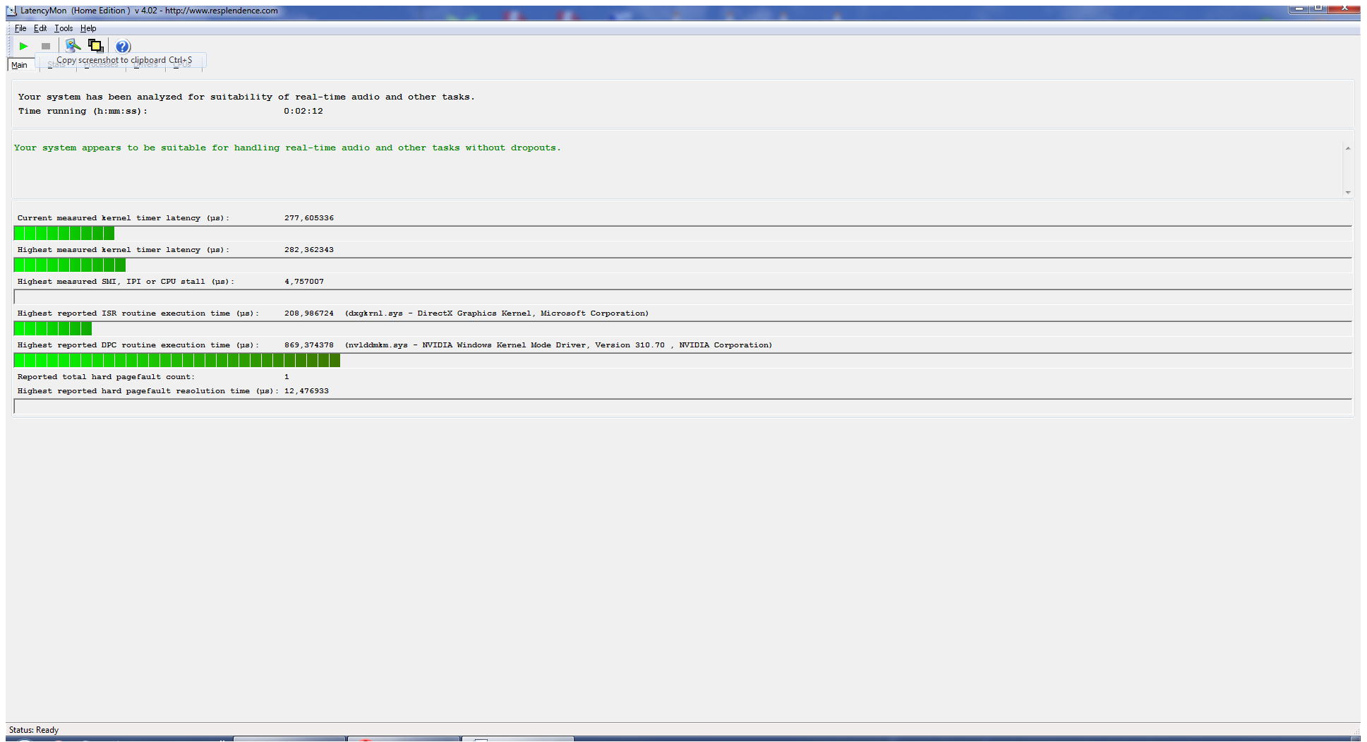

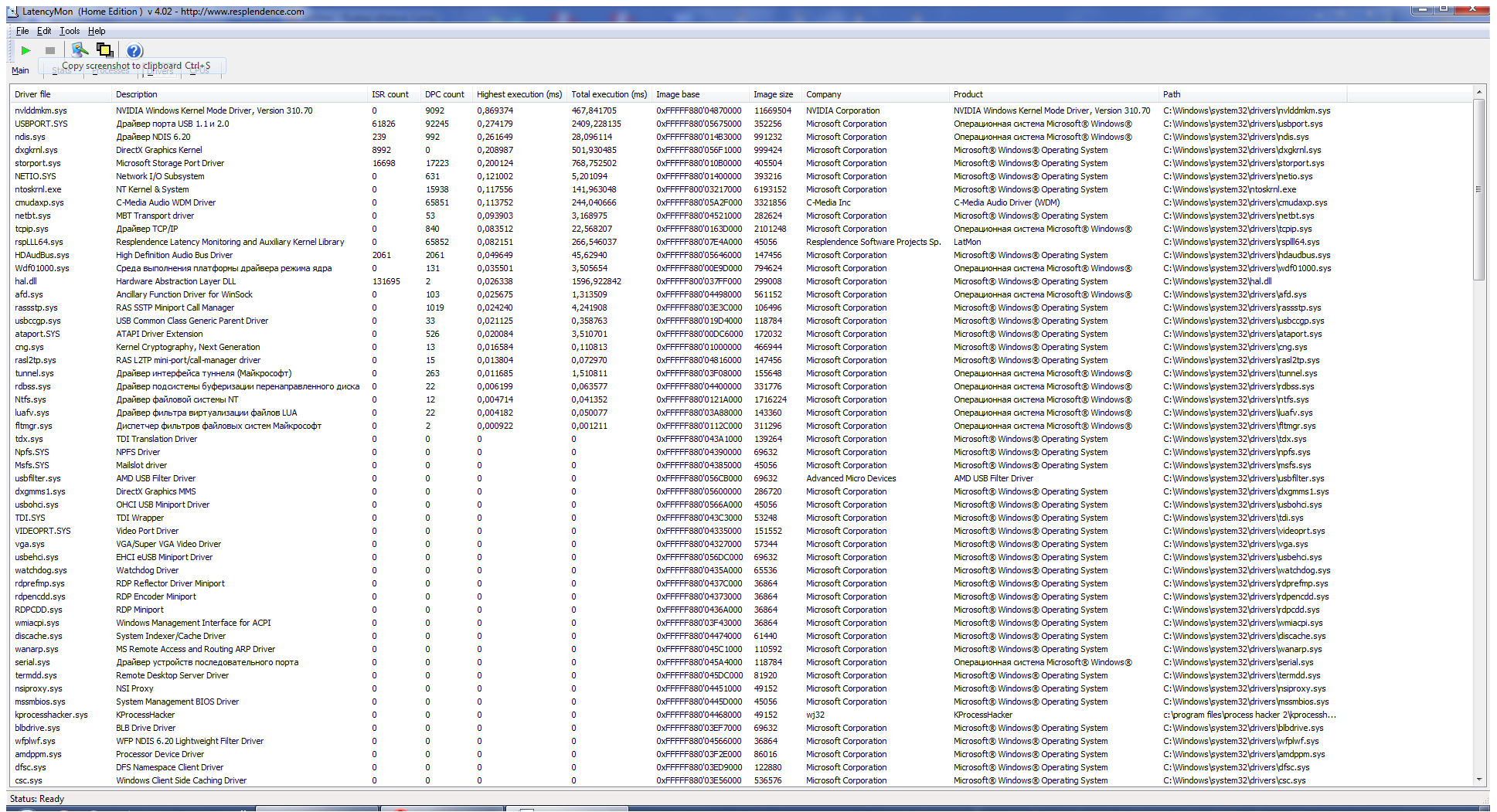

Сообщение #51 sudden » 17.01.2013, 13:28
Vlad_S:Нужно только для 192 кгц в винде блох вычесать, что впрочем, актуально для всех драйверов асио. Иначе звук будет песочить
можно об этом поподробнее, а то у меня после случайного включения asio4all родной asio стал песочить

Сообщение #52 Vlad_S » 17.01.2013, 16:06
sudden, поподробнее враз не выйдет, пойдём поэтапно. Не факт, что причина в asio4all, проблема типичная для asio в win7 и связана с задержками драйверов. Над ней пол-интернета голову ломает и для вылавливания глюков аудио даже специальные утилиты имеются: http://www.thesycon.de/deu/latency_check.shtml и http://www.resplendence.com/latencymon Скачай обе. Первая - для грубого поиска, вторая раскрывает глаза более предметно. Но сперва сделай полную профилактику винды: деинсталляцию ненужного софта, очистку диска и реестра от програмного мусора и непременно дефрагментацию, если не ssd, разумеется. Имеет значение, какой комп у тебя, ноут или стационар, звуковуха какая, usb или нет и на каких частотах песочит? :think:

Сообщение #54 Vlad_S » 17.01.2013, 19:23
А, ну да. Плата PCI, а то для usb ещё одна утилитка есть. Но за кадром осталось, на каких же частотах песочит? Меня, например, доставала трескотня на 176,4 и 192 кгц. На 96 и ниже никаких проблем с asio не было ни на ноуте, ни на стационаре. Из наиболее вероятных причин в твоем случае могут быть драйверы видеокарты и управления энергопотретреблением процессора. Перед проверкой обязательно отруби wi fi, блютуз и сетевой драйвер. Антивирус тоже желательно отключить. Запусти latency monitor и смотри, с каких драйверов прут наибольшие задержки и в каких процессах ошибки страниц. Скрины закладок main и drivers в студию :yes:

Сообщение #55 sudden » 17.01.2013, 20:38
Vlad_S:Из наиболее вероятных причин в твоем случае могут быть драйверы видеокарты и управления энергопотретреблением процессора.
кстати да, я энергопотребление крутил

Сообщение #56 Vlad_S » 17.01.2013, 23:45
1. В данный момент лидер глюков - видеодрайвер nvidia. Задержки запредельные. Мне релиз 310.70, кстати, тоже козни корчил, благо, быстро обновили. Немедленно на оф.сайт nvidia и качай 310.90, тот вменяемый. Параметры установки "Выборочная" инсталлируй только необходимое;
2. Походу, сетевой драйвер (ethernet controller) в диспетчере устройств ты так и не отключил. Отключи хотя бы на время теста;
3. Чрезмерная активность шины usb. Чего на ней навешано? Лишнее убери;
4. Твой xonar d2 вроде не фирмы c-media. Каким боком лежит аудиодрайвер с-media в системе?. Если активна ещё одна звуковуха, то вырубай;
5. Идешь в Панель управления - Система - Дополнительные параметры системы - Параметры быстродействия - Дополнительно и включаешь Оптимизировать работу: служб, работающих в фоновом режиме.
6. Перезагрузка и повторный тест, нелишне контрольное прослушивание :smile:

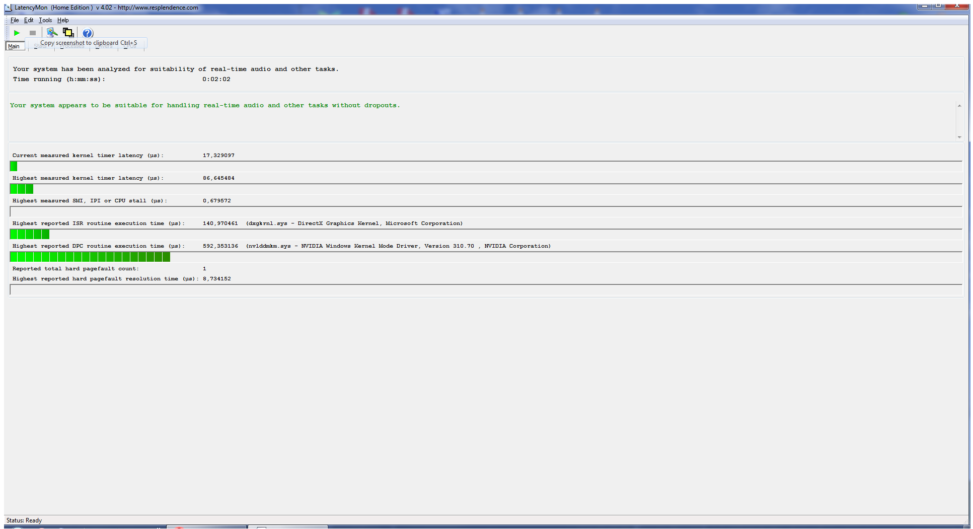

Сообщение #57 sudden » 18.01.2013, 01:11
Vlad_S:Твой xonar d2 вроде не фирмы c-media.
вы меня удивляете :)
вся линейка ксонаров на чипах от c-media oxygen hd разных вариаций
Vlad_S:Если активна ещё одна звуковуха, то вырубай;
активен встроенный реалтек
Vlad_S:5. Идешь в Панель управления - Система - Дополнительные параметры системы - Параметры быстродействия - Дополнительно и включаешь Оптимизировать работу: служб, работающих в фоновом режиме.
а это для чего? я что только одними службами пользуюсь?
Vlad_S:Меня, например, доставала трескотня на 176,4 и 192 кгц.
а как ее выбрать при проигрывание через asio?
PS еще раз хочу подчеркнуть что раньше все работало без проблем
PPS кто-нибудь из администрации перенесите сообщения в соответствующий топик

Сообщение #58 Vlad_S » 18.01.2013, 14:40
Удивляйся не с меня, а с асуса. Может быть он с-медиа уже с потрохами купил, раз драйвер даже переименовывать не стал :smile:
На время работы ксонара в режиме асио реалтек, однозначно, следует отключить;
Фоновыми службами пользуется сама винда по своему усмотрению. Это официальная рекомендация службы техподдержки по оптимизации асио от креатив лабс. Нелишняя, имхо, для любого асиодрайвера;
На выходе и частота и разрядность выбираются в панели управления драйвером звуковухи либо в винде: панель управления - звук. На входе же - форматом звукового файла и, при необходимости, ресемплером. Если образ SACD - в его плагине. Но это общие вопросы, более подробно тут покопай, чтоли: http://audiophilesoft.ru/forum/14
Раньше у всех всё работало без проблем, но состояние винды меняется ежесекундно, та же фрагментация файлов, например. Плюс туева хуча софта всякого без спросу в интернет щимится. Отключи автообновления разные, лучше вручную нужные проги обновляй. Ну а если от ностальгии по работе без проблем в натуре невмоготу, тогда винду тебе переинсталлить придется, непременно соблюдая очередность установки драйверов, что, впрочем, не такая уж и редкость :yes:
А пока модераторы нас в другой топик не пнули, скажи, почему видеодрайвер не проапгрейдил? Релиз 310.90 мне уменьшил задержки вчетверо. Только не лепи без без надобности аудиодрайвер видеокарты, 3D и автообновление, а в PhysX автовыбор отключи :smoke:

Сообщение #59 sudden » 18.01.2013, 18:41
Vlad_S, а ларчик то просто открывался :)
прочитал на форумах что это глюк семерки, надо выбирать план энергопотребления "Высокая производительность" и весь треск, шум, песок и т.д. снимает как рукой

Сообщение #60 Vlad_S » 18.01.2013, 20:19
Дык ты ж писал, что энергопотребление крутил? Высокая производительность для асио, по сути, обязательный режим. Тайну таки открой, на какой же частоте как рукой сняло? Если не знаешь, то хотя бы, файлы какого формата слушал? :yes:
