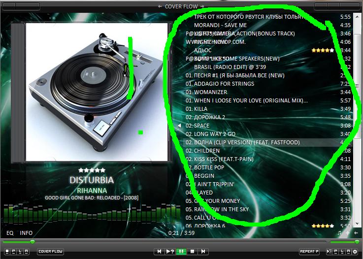

Конфиг понравился, удобная установка (в виде инсталятора), но хотелось бы кое что подправить и есть пара вопросов:
1. есть ли возможность сделать прозрачный фон у Album List Panel вместо цветного фона (в конкретном случае черного)? см. картинку
Ну и до кучи если возможно - прозрачность окна выбора плэйлистов или хотя бы цвет поменять. см. картинку
2. при клике на папке в том же Album List Panel файлы содержащиеся в папке автоматом заменяют те что есть в текущем плэйлисте. Это не дело. Хотелось бы чтоб это происходило только при двойном клике, как стоит в настройках Album List Panel (кстати этим страдают и другие конфиги и Ibiza и KundFoo)

Цвет фона списка плэйлистов меняется в настройках Columns UI\Playlist switcher\ вкладка Colours and fonts.
Прозрачность, возможно, в Columns UI\ вкладка Main\Use transparency.
P.S.: Конфиг симпатичный, только на моем компе проц грузит сильно, как и все fooAvA.

Думаю Columns UI тут непричем ведь сборка на Panels UI или я не прав. Да и вкладок таких я не нашел и Use transparency не работает  :(

niklogin:Думаю Columns UI тут непричем ведь сборка на Panels UI или я не прав.
Не прав) Список плэйлистов делает Columns UI. Даже в вики на фубар.ру написано, что для Panels UI все равно нужен Columns UI ;)
А вкладок не нашел - мб у тебя поновее версия Columns UI, там другое расположение. Но это все равно в настройках Columns UI.)
