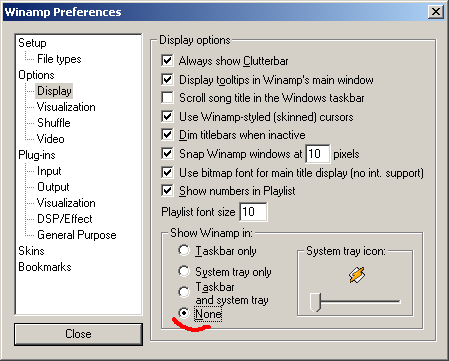

Сообщение #24 evil » 25.04.2007, 17:51
Вот скриншот настроек. Что не так?
evil M
Возраст: 41
Репутация: 67
С нами: 17 лет 1 месяц
Сообщение #25 deff » 25.04.2007, 18:53
если ты не скачал сам сервер с http://www.shoutcast.com/download/files.phtml то скачай. Настроить я сам толком не смог у меня работает только в формате аас с отвратительным качеством.
в общем скачай и установи сервер
далее иди в папку C:\Program Files\SHOUTcast и запусти sc_serv.exe
там жми едит конфиг
меняй конфиг под себя
MaxUser=*  максимальное количество клиентов
Password=* здесь пароль который ты указываешь в енкодер пасворд на своем скрине
PortBase=* порт
прошу тех кто разбирается меня дополнить, а то не получается на мп3 или ворбис запустить на нормальном качестве, все енкодеры скачаны.
