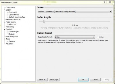

я позабавился тут с размером буфера,ставил и десятки тысяч, но результата нет. на данный момент более-менее нормально играет при следующей настройке: ограничение по скорости привода при чтении снято, звук выводится при помощи Wasapi, размер буфера 1940 ms (больше просто не даёт сделать, пишет что не поддерживает размер буфера). При этой конфигурации всё равно есть щелчки, когда скорость привода меняется, да и сам шум от привода очень напрягает. Звуковая карта у меня Creative Sound Blaster Audigy 4. Из DSP используется лишь "обрезка" тишины, которую отключал для проверки.
