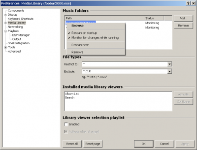

В более новых версиях, то что вам нужно настраивается на уровне папок:

hermitage:"индексация" упоминалась потому, что в Preferences > Media Library > Status написано именно "Indexing files.."
Если так написано всегда, это ненормальное состояние. При нормальной работе в статусе должно быть "Monitoring".
Желательно при огромной библиотеке индексацию при запуске программы отключать, оставляя только по изменениям.
Т.е. проиндексировали до появления "Monitoring" в статусе и отключить по запуску, оставив по изменениям. ИМХО.
