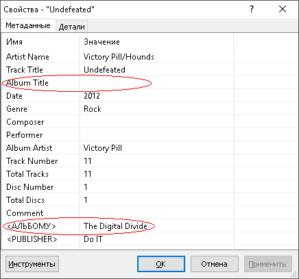

Здравствуйте! Спасибо за русский перевод foobar2000.
В новых русских сборках на основе версии 1.4 (180730, 180803) есть ошибка в компоненте foo_input_std.dll, из-за которой тег с названием альбома переносится в дополнительное поле <АЛЬБОМУ> и не отображается в стандартном плейлисте:
warezeater
С нами: 6 лет 11 месяцев
Сообщение #1163 LUR » 04.08.2018, 13:40
warezeater, спасибо, поправил. Интересно, что если просто подложить исправленную dll ничего не поменяется, надо еще пересоздать плейлист, если он есть.

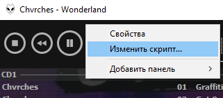

Можно. Надо открыть скрипт конфигурации, сейчас доступ к нему затруднен. Нажмите Shift+Win+правая кнопка мыши примерно в области указанной на следующем скрине:
Нажмите "Изменить скрипт..." и найдите функцию on_paint. Код, отвечающий за отрисовку коврика:
