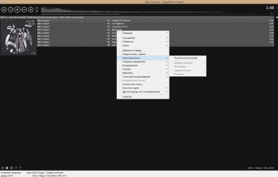

Сообщение #1626 Edifier » 03.12.2020, 20:35
Может кто подскажет что нужно сделать, чтоб последний трэк в FLAC-альбомах отображался с длительностью и мог перематываться? Плюс почему-то не отображается инфа снизу о частоте, битрейте и т.д. Хотя в потрэковых флаках всё ок, а в образах почему-то такая проблема.

Сообщение #1629 Azaza » 03.12.2020, 23:20
Edifier, проблема только с последним треком из cue (до того, как его испортили удалением пробела)? Остальные отображаются и воспроизводятся нормально? Тогда выделить все треки, Shift+ПКМ на них ->Tagging->Reload info from files

Сообщение #1630 Edifier » 04.12.2020, 00:38
Azaza:проблема только с последним треком из cue (до того, как его испортили удалением пробела)?
Да, именно так. Нажал, но у меня всё на русском, не пойму где это искать.

Сообщение #1632 Azaza » 04.12.2020, 01:34
Aliado_71, наличие пустой строки в конце cue - норма и не влияет на его работоспособность. А проблема возникает, если файл был проиндексирован библиотекой фубара до того, как полностью скачался. При изменении cue, естественно, он проиндексируется по-новой, и будет загружена полная инфа. Только зачем редактировать cue, если можно обойтись без этого.
Edifier:но у меня всё на русском, не пойму где это искать
Заполнение тегов, а дальше что-то типа Перезагрузить информацию из файлов.

Сообщение #1634 Edifier » 04.12.2020, 12:18
Azaza:аполнение тегов, а дальше что-то типа Перезагрузить информацию из файлов.
Вот незадача, ничего не выходит. Активна только "получить теги из freedb", но потом ошибку тоже выдаёт...
