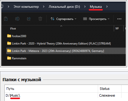

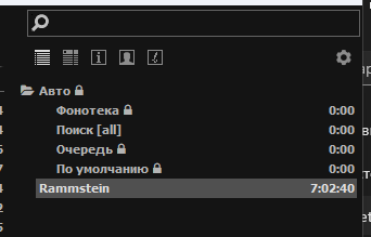

Сообщение #1983 Cklerick » 22.02.2024, 01:35

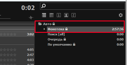

LUR:А где вы смотрите, что они не появляются в библиотеке? Скриншот покажите.
Вот тут ни одной песни. Только новый плейлист, что сам добавил вручную
Cklerick
С нами: 1 год 3 месяца

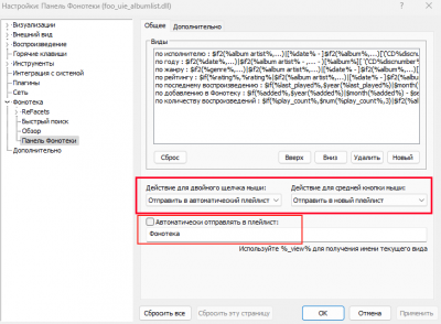

Сообщение #1984 LUR » 22.02.2024, 07:42
Cklerick, на вашем скрине открыта панель плейлистов. Папку "Авто" я создал специально для особых плейлистов. Вы имеете в виду автоплейлист "Фонотека"? Там в плейлиста не будет ничего, пока вы туда не отправите что-нибудь из Панели Фонотеки. Внимательно прочитайте инструкцию в шапке темы по использованию сборки. Там довольно много вопросов в принципе отпадет.
Вот смотрите, где ваша ВСЯ Фонотека просматривается:
Здесь можно настроить поведение по кликам в Панели Фонотеки:
Все, что накликаете (любую ветку в Фонотеке) автоматом будет в плейлисте Фонотека, в настройках видно имя автоплейлиста. Одиночный клик это галочка "Автоматически отправлять в плейлист" (отключил по умолчанию), для двойного клика и средней кнопки мыши соответственные настройки увидите.

Сообщение #1985 demos » 22.02.2024, 09:13
Cklerick, а вы папки не перепутали? Кажется, у вас на скрине две разные папки.
demos
С нами: 1 год 10 месяцев
Сообщение #1986 Cklerick » 22.02.2024, 12:52
demos:Cklerick, а вы папки не перепутали? Кажется, у вас на скрине две разные папки.
Не, сам путь правильный. Папка стандартная для windows и показывает русское название)
Добавлено спустя 1 минуту 31 секунду:
LUR, Спасибо большое, что объяснили! Все получилось.
Отдельное большое спасибо за ваш труд и прекрасную сборку!

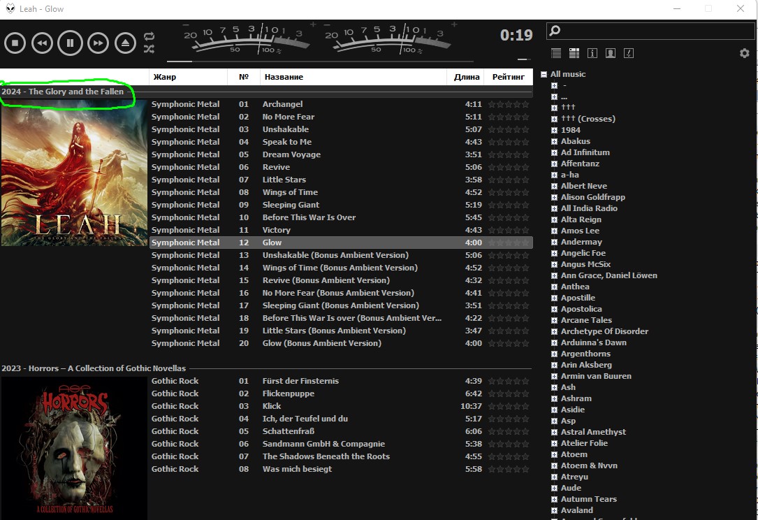

Здравствуйте!
Спасибо за отличную сборку!
Можете подсказать где изменить/добавить информацию в заголовке над шкуркой альбома?
Все перерыл, нигде не нашел.

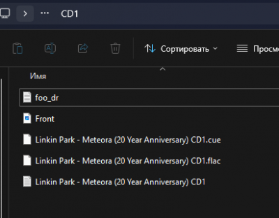

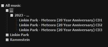

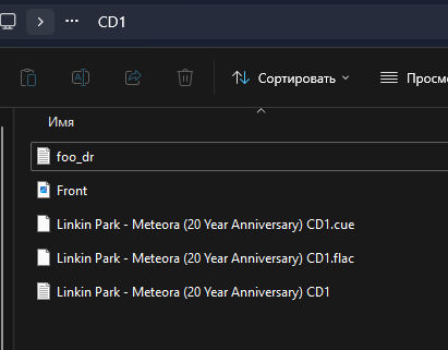

Сообщение #1990 Cklerick » 24.02.2024, 12:45
Добрый день!
Подскажите пожалуйста, а можно ли сделать так, чтобы треки, которые есть только в файлах с разрешением .cue попадали по отдельности в фонотеку?
Если я исключаю .cue из настроек, в фонотеку попадают как треки по отдельности, так файл одним целым. Причем файл целиком в фонотеке скрывается без каких-либо описаний тупо по ... в дереве фонотеки.
Блин, надеюсь понятно объяснил. На скриншотах постараюсь показать. Все на примере линкин парк, альбом метеора.
В принципе и так нормально, просто мало ли есть какое-то решение, чтобы лишнего ничего не было)
Cklerick
Сообщение #1991 Azaza » 24.02.2024, 14:09
Cklerick, вообще, в сборке уже есть компонент foo_cuefixer, который как раз и предназначен для решения этой проблемы. *.cue при этом должен быть убран из исключений в настройках. У самого компонента настроек нет. Не удалили ли вы его? Какая версия сборки?
Репутация: 431
Сообщение #1992 Cklerick » 24.02.2024, 21:20
Версия сборки самая последняя (Версия 240215). *.cue при этом должен быть убран из исключений, теки появляются отдельно в папке, тут все отлично. Просто в фонотеке еще появляется сам файл flac длинный. Вот как раз вопрос можно ли его убрать. Если нет, то в принципе пофиг.
