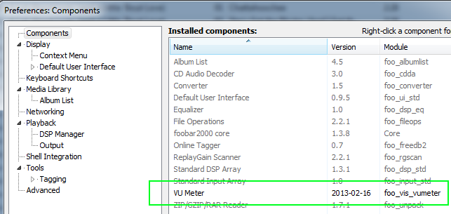

Сообщение #192 kgena_ua » 05.04.2015, 09:09
eka-buka:папка user-components должна появиться
eka-buka, ничего само появиться не должно.
В корне фубара создаете папку user-components в ней создаете папку foo_vis_vumeter, в которую кладете распакованный foo_vis_vumeter ( файлы: foo_vis_vumeter.dll, *.js, *.bin ....)
Запускаете Foobar:
Если компонент установлен, он должен появиться в списке установленных компонентов:
Затем:

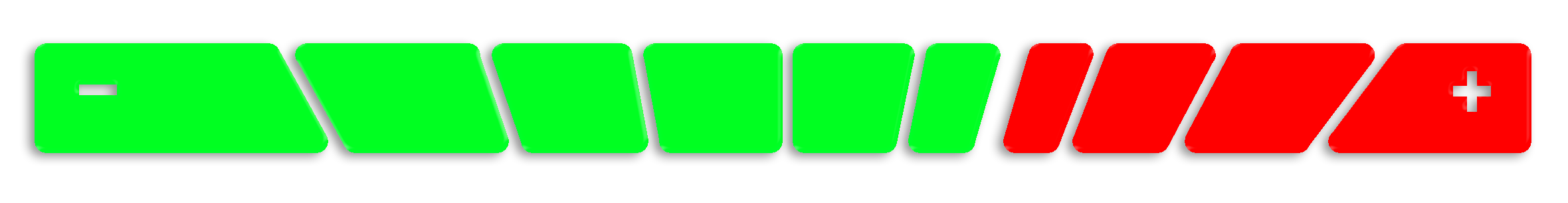

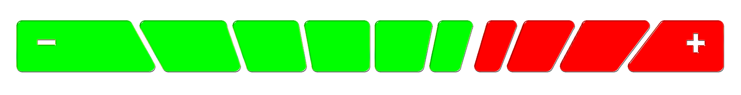

Сообщение #197 AHAPXICT » 15.10.2016, 09:29
Вчера в топке спалил около полусотни неудачных VU meter, пока перевариваю информацию. Но идея хорошая, подкинул один пользователь на форуме. Хоть и узких VU meter предостаточно, но как правило все они лед типа, а линейки узких стрелочников не так и густо. Подобные стоят в сборке LUR что практично и не занимает много места.
LUR VU Meter
Ну, а я пока терзаюсь, большое выглядит хорошо, но как дело доходит до пиксельной графики то "абзац". Вот как изобразить к примеру цифру 5 из трёх пикселей?(шутка)
В общем вот пока заготовки для Маяк 120, пока они не сгорели в топке паровоза.
