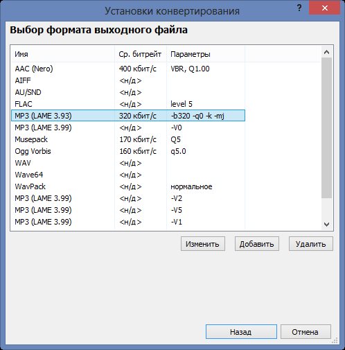

При конвертации в MP3 320кб/c выдаёт ошибку - Ошибка при конвертировании: Invalid command-line parameters
Вот настройки
Изображение Изображение

Petrovitch:конвертировать в мп3 320 можно в самом фубаре или необходимо скачать какой-либо плагин?
Сам тут встретился с ошибкой:
пытался конвертить файлы, с одной флешки на другую - не получилось, флешки медленные...
перенёс файлы на винт - всё пошло, как по маслу!
ЗЫ. на картинке - не ошибка кодирования, а имхо, путь к конвертеру содержит русские буквы,
одна из возможных ошибок, другая - неправильные настройки конвертирования

Сообщение #6 spijet » 20.01.2014, 20:58
На скрине проблема в том, что у автора ключи кодирования и их параметры записаны слитно (-b320 -q0), а не раздельно (-b 320 -q 0). Windows уже давно дружит с юникодом и русские буквы в пути должна понимать, если конечно Петер не совсем "петер".

Сообщение #8 simmons » 20.01.2014, 22:11
Не хватает буквы d
Должно выглядеть вот так: -b320 -q0 -k -mj %d
А у вас выглядит вот так: -b320 -q0 -k -mj - в вашем случае энкодер не может задать конечное имя файла ( %d - output file name ) из за чего и не происходит кодирование файла.
Для энкодера Lame 3.9.31 должен быть еще один параметр %s - temporary input file - временный начальный файл а это значит что командная строка выглядит вот так: -b320 -q0 -k -mj %s %d

Сообщение #10 simmons » 21.01.2014, 22:40
SPIJET я тоже любитель нового но в данном случае я ответил на вопрос следуя скриншоту

Сообщение #11 spijet » 22.01.2014, 02:25
Я к тому, что у тебя версия 3.93.1, а не 3.9.31, внимательней надо быть, а то так можно и новичков в заблуждение ввести.

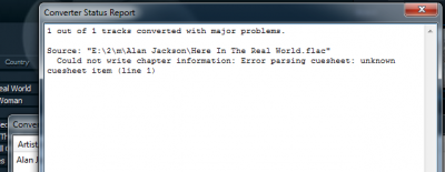

Сообщение #18 kgena_ua » 25.01.2014, 10:38
При попытке создать wav + cue вылазит сообщение о невозможности создать cue.
Источник многотрековый файл flac.
Есть сборка LUR - там та-же картина. На сборке FooMist все нормально.
Поставил сборку на 1.2.9. - без ошибок.
С нами: 10 лет 11 месяцев

Сообщение #20 kgena_ua » 25.01.2014, 11:07
Я не утверждаю, что виновата версия. На данный момент я подозреваю что что-то не то с файлом-источником.
meDveD:Зачем тебе wav понадобился, и зачем к нему cue?
Я всегда для CD-DA создаю wav и cue а потом при помощи ImgBurn записываю диск.
