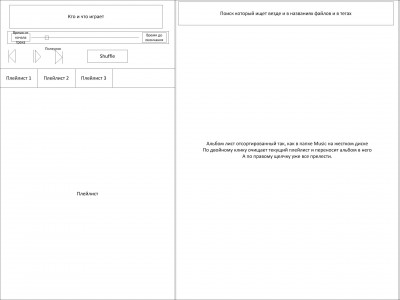

Накидал рисунок того чего хочется.
СПАСИБО!

Чуток критики к твоим хотелкам, ты мало оставил места для плейлиста по вертикали, сикбар средний не нужен,
ибо он будет совмещён с панелькой верхней, окно фубара желательно делить ровно пополам, так удобней.
Насчёт скроллинга, настраивается не в фубаре, а в настройках тача. Ты вроде задавал вопрос на сайте PCcar, там в подписи у меня ссылка,
посмотри по ней на сборку, установленную у меня. Она основана на сборке от Макарыча, кое-что переделано, есть кнопки запуска панели
приборной от Валентина и любой навигашки. Приборка не мешает управлению фубаром, видно сикбар, кто играет, внизу кнопки переходха по трекам и т.д.
