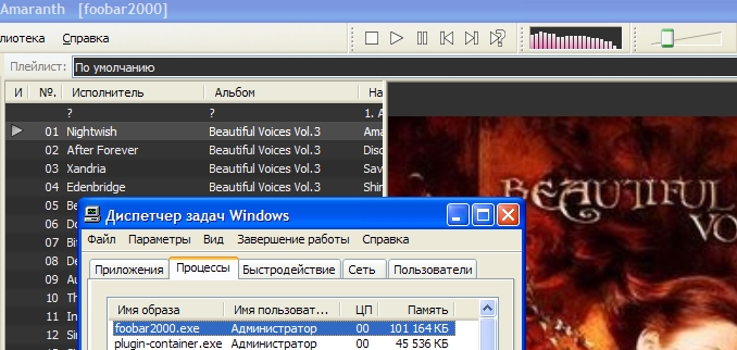

Сообщение #13 simmons » 17.01.2014, 10:17
Мда-с. Фубар конечно супер! Особенно когда хавает 100 мег и это без плагинов в DSP!

Сообщение #14 vladj » 17.01.2014, 12:40
Снова ни о чём...в каждом конкретном случае по разному у каждого пользователя. Например пара сборок, в основной около 120 Мб, в другой 28 Мб.
А то, чсто программа хороша, нас лишний раз убеждать и не нужно, все это понимают :smile:

Сообщение #16 simmons » 17.01.2014, 13:29
Моя сборка - потребление памяти 26 940 К
Добавлено спустя 2 минуты 54 секунды:
Зачем пользоваться руссифицированными сборками? Пользуйтесь английскими - не так трудно выучить лексикон комманд из 30 слов...
