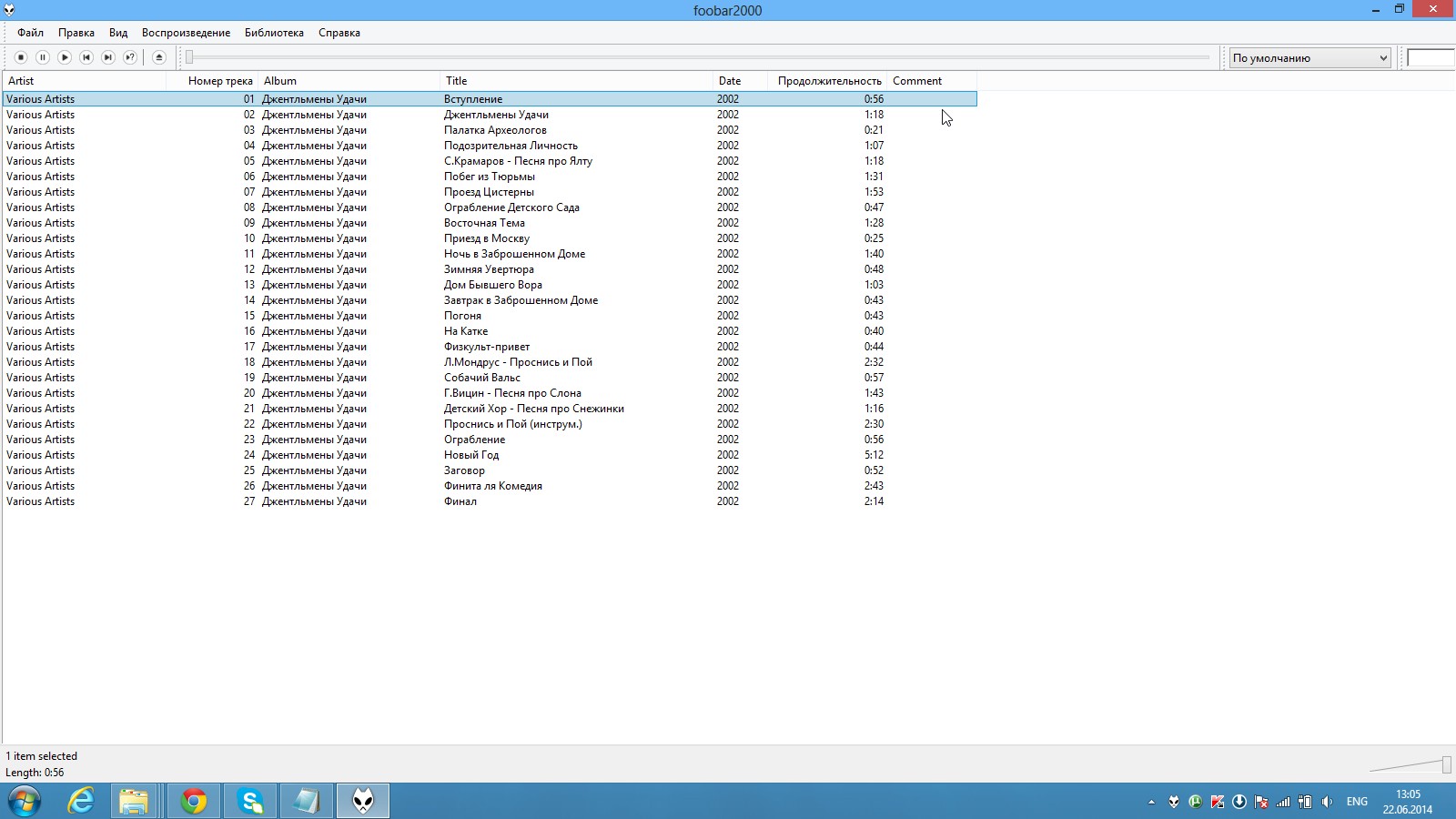

Если позволите, можно ещё уточнить: если провести с колонкой "Comment" операцию, как на первом скриншоте (в колонке Linked meta field прописан тег COMMENT), это от чего-то не помогает - колонка не реагирует на попытки заполнения и всё равно, в главном окне Фубара, остаётся пустой.

Если подробно, то ситуация выглядит так. Если прописать в строке "Linked meta field" тег "COMMENT"...
... то колонка "Comment" в главном окне Фубара всё равно останется пустой (в примере, указанном на скриншоте, во всех строках должна была появиться надпись ExactAudioCopy v0.95b3, - она стоит в строке "Comment" метаданных каждого файла).
Если щёлкнуть по строчке, надпись проявляется для редактирования, но после ввода/изменения данных сразу исчезает.
Если очистить строку "Linked meta field" от тега "COMMENT", то возможность кликанья комментария для редактирования исчезает - колонка просто остаётся пустой.
Нельзя ли заставить комментарии стать видимыми?
Извиняюсь за подробности, спасибо за время и вообще. :)
Rajal
С нами: 10 лет 10 месяцев
Сообщение #5 kgena_ua » 22.06.2014, 15:35
Rajal, для вывода тега Comment необходимо в закладке Scripts прописать [%comment%]. В данном случае тег будет выводиться если он прописан.
Сообщение #6 Rajal » 22.06.2014, 16:27
Искреннее спасибо! Всё работает. :)
