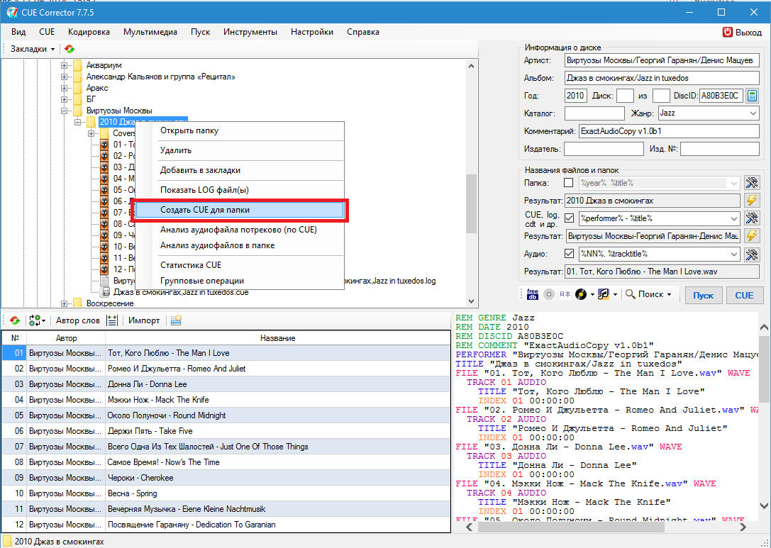

Сообщение #8 megane68 » 25.12.2015, 15:42
Estaurum:А есть ли способ так перефигачить потрековый куй, чтобы он заработал в фубаре? А то прям шляпа какая-то
CUE Corrector
Есть правда актуальный и закономерный вопрос: "А на хрена Вам CUE для потрекового рипа?"
