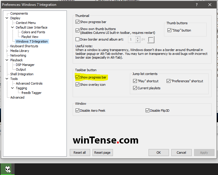

Хотел ещё спросить можно ли в foobar2000 внизу на иконке сделать чтоб при проигрывании музыки шла полоска до окончания трека, как это сделано в AIMP? вот скрин
Atashka-56 M
Откуда: Махачкала
С нами: 9 лет 1 месяц
Сообщение #227 maklaud » 12.07.2016, 20:23
Atashka-56, нужно поставить Windows 7 Shell Integration
